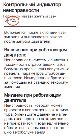

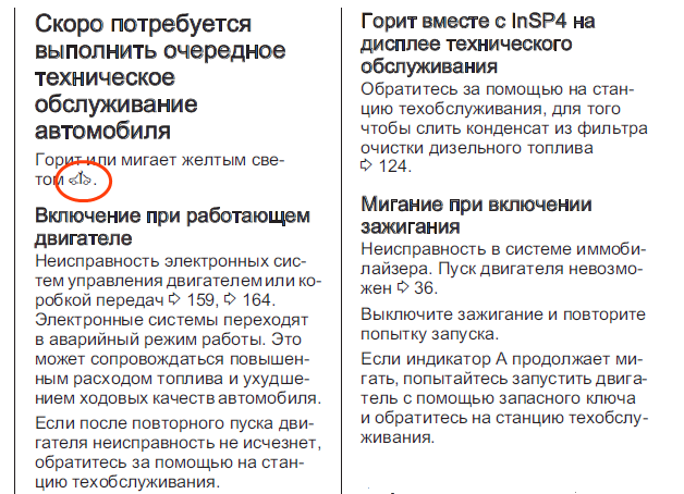

Вот, что говорит первоисточник (книжка-инструкция, идёт с авто):
Дата 23.03.2012 - 08:39
Дата 23.03.2012 - 09:39
Значит правильно понял.Загорелась-езжай в сервис и не волнует.

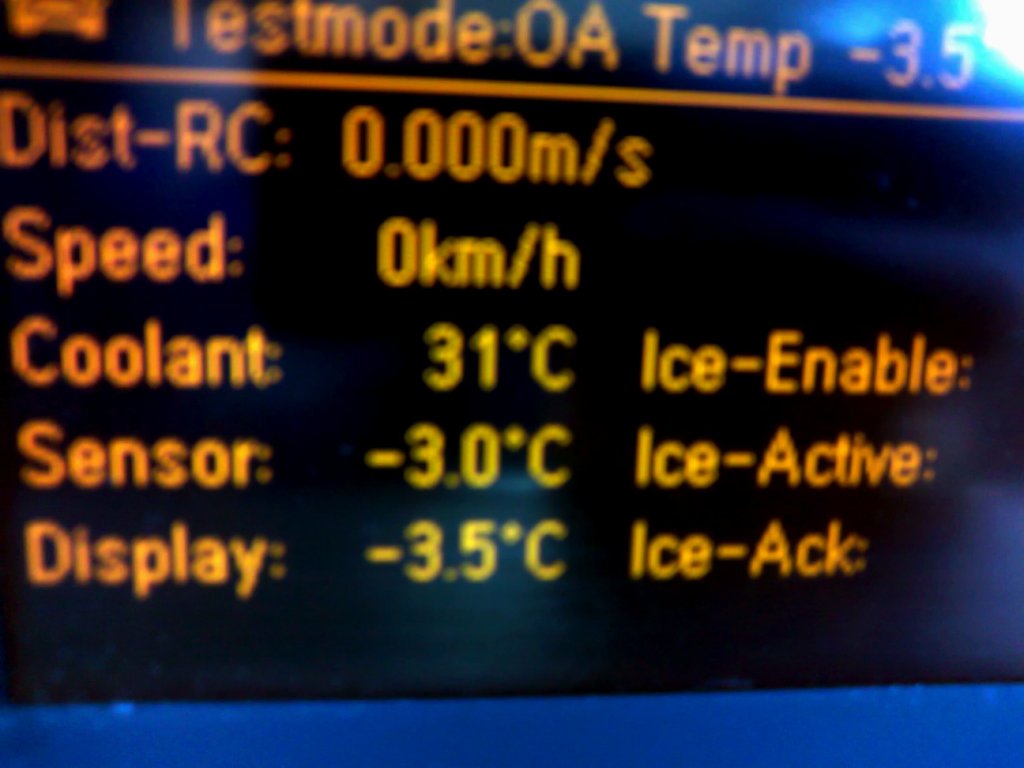

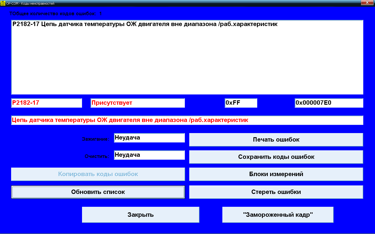

Вот, что ещё не получило объяснения - показания штатного бортового дисплея (извиняюсь за "мобильное" качество) - соответствует значению температуры по сканеру , зажигание включено:

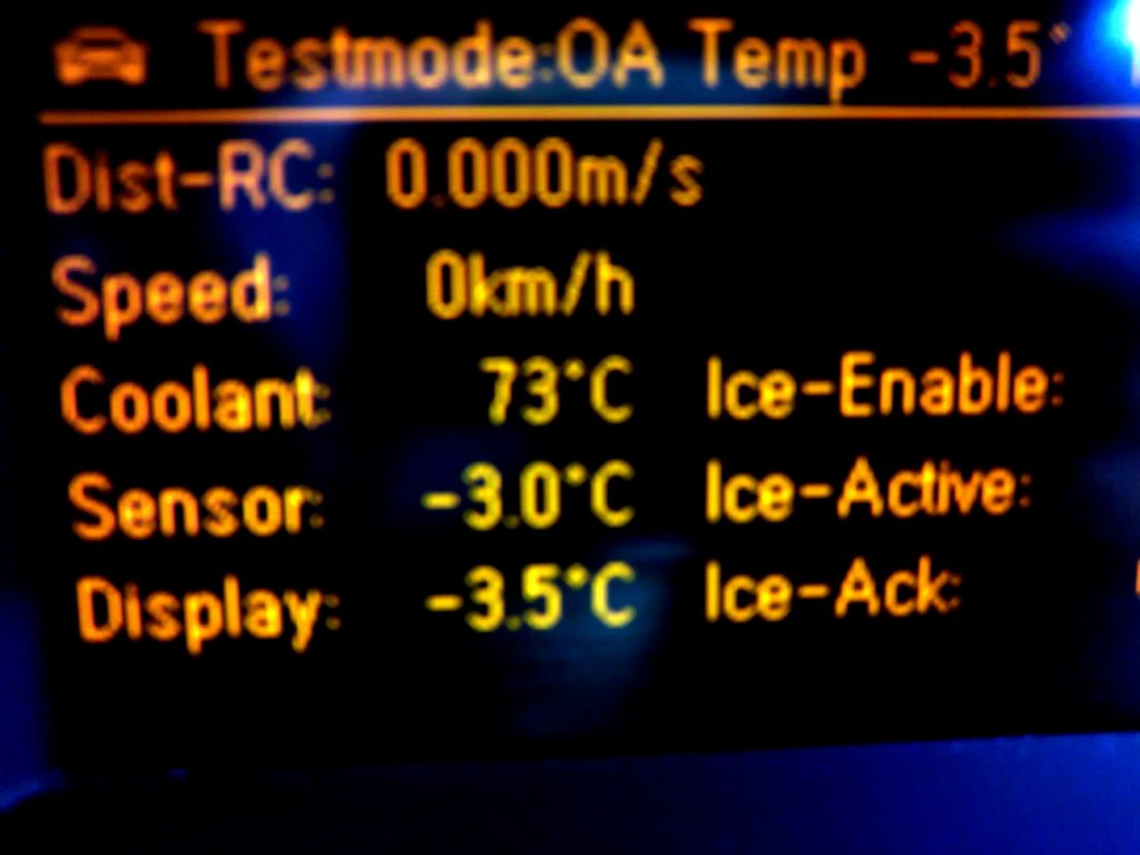

Дата 1.04.2012 - 22:04
Дата 4.04.2012 - 22:56

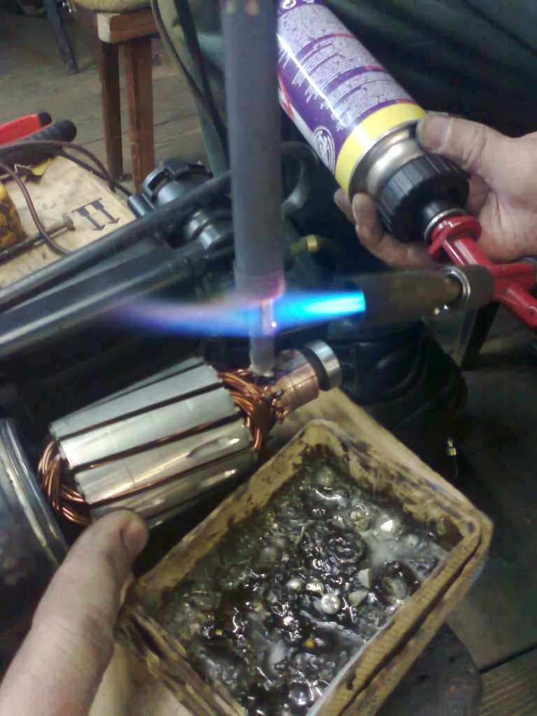

Заглянул к соседям - "лечат" якорь моторчика компрессора пневмоподвески Audi, мощности 100 ВТ-ного паяльника не хватает, чтобы прогреть место пайки, хотя там по жизни петля обмотки просто обжата. Я не электрик, поэтому не знаю - можно ли там было вообще использовать пайку kto.gif .

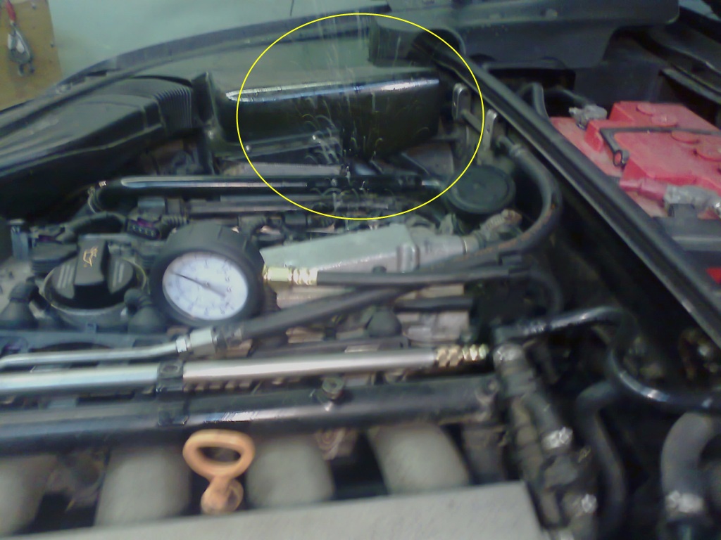

Притянули на шнурке Audi A4 - 2004 года. Завёл - работает на 3-х горшках. В активе - пропуски по 4-му цилиндру. Смена катушек и свечей ничего не даёт. Меряю компрессию - из компрессометра льёт ручьём. (Естественно, до этого питание форсунок отключил). Проворачиваю стартером - из четвёртого горшка факел бензина (на фото не совсем удачно поймал kto.gif - факел был как из пульверизатора):
