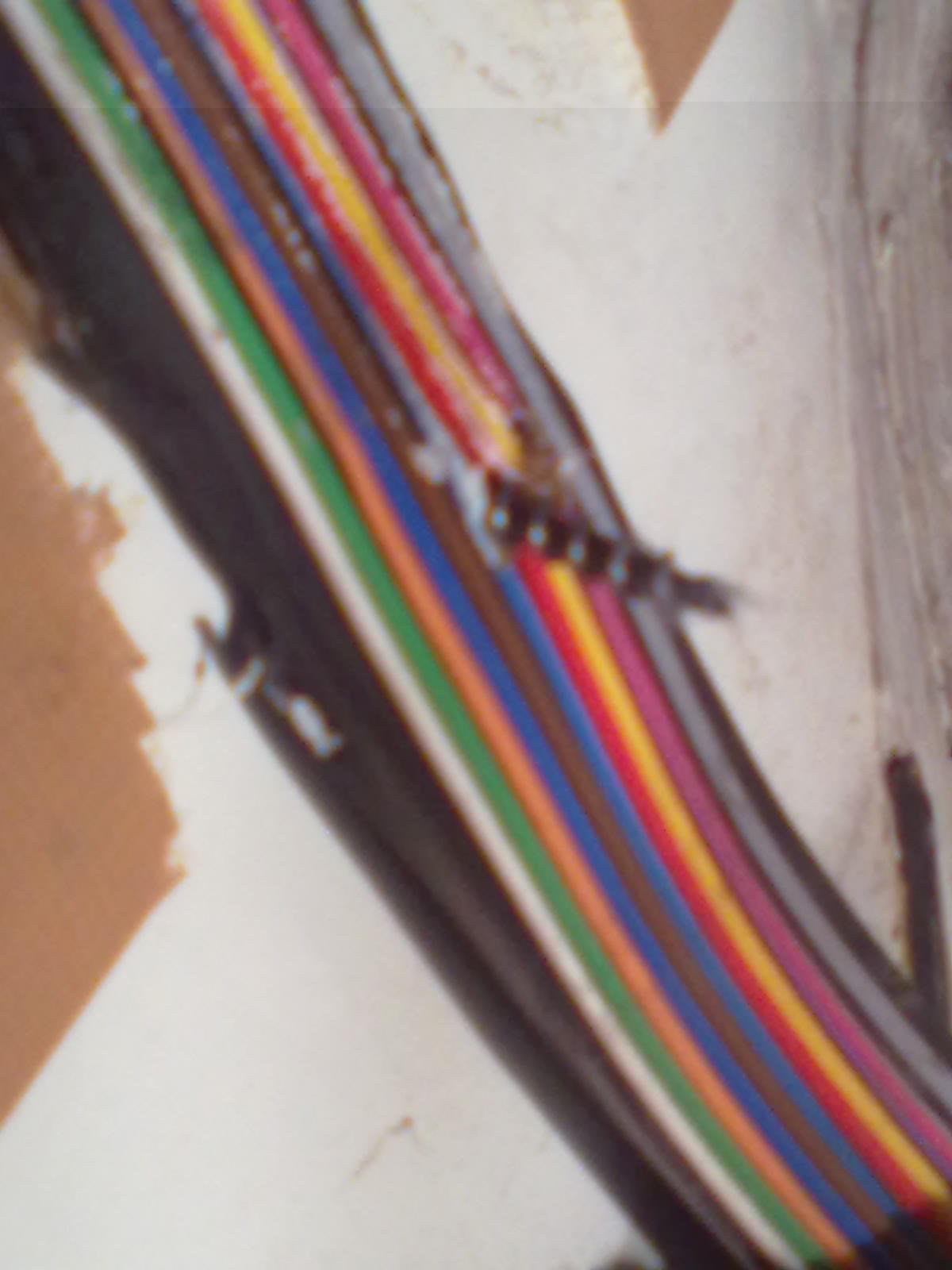

дешево и сердито. ВАЗ 2107 хозяин оной установил подкрылки вчера а сегодня пришел с жалобой типа вчера приехал все нормально было а сегодня нет ни поворотов ни аварийки ни сигналов... 199.gif
Дата 24.04.2012 - 13:40
Самый курьёз,что попадают все именно в "стопы",а подьезжают типа плафон не горит в салоне ohmy.gif ,что стопов нет ,это уже сюрпризом будет .
прапорщик
Дата 24.04.2012 - 21:47
Сообщений: 686
Пользователь №: 15977
На форуме с: 7.01.2010
Что-то подобное было у меня зимой,жалоба на сгорание преда при включении заднего хода.Искал,искал,а какой-то чудак на букву "М" закрутил в пол очень давно саморез,и это саморез хоть и гнилой весь,но попал прямо в провод З.Х и замыкал на массу.

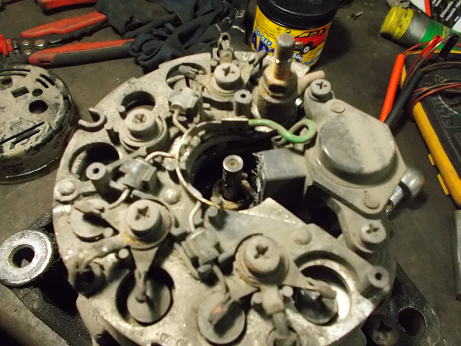

Вчера Ауди-100,карб, 1983г,хозяин сам поменял стартер и оная перестала заводиться !
Искра есть,бензин есть,ремень целый естевственно,крутит идеально,,,только в другую сторону ohmy.gif laugh.gif
Дата 8.05.2012 - 20:49
А у меня :,,Зарядка была,чес слово,,
Jeeper21
Дата 8.05.2012 - 21:10
Я вскрытие стартера-генератора делаю в присутствии клиента, что бы не возникало подозрений на "дорогой" ремонт!
А как Вы решили сию проблему с геной клиента и как вы ему обьяснили(доказали), что там щеток нет , и контактные кольца под вопросом?
Дата 8.05.2012 - 21:42
а кольца вот где потерялись
Дата 9.05.2012 - 08:45
В присутствии клиента-это в идеале,а если нет такой возможности,то говорю так-если не доверяеш,то обращайся к тому кому доверяеш,если никому,то делай сам.

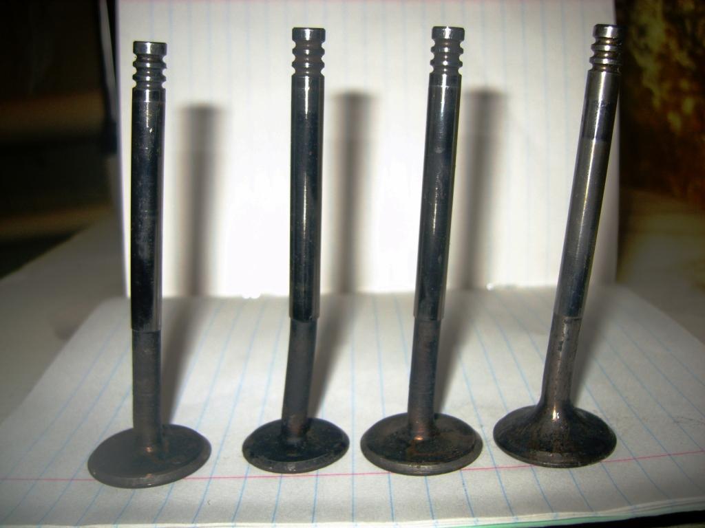

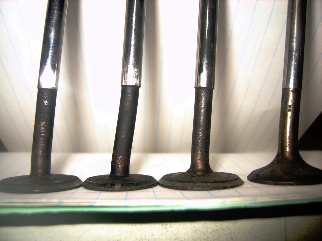

Приехали ребята из солнечного Дагестана, двиг 2112, крутанули 8000 оборотов (не стандарт с валами). Оторвалась тарелка клапана. Снимаем голову, а там клапана "супер-пупер-мега-модные облегчённые!" Как они сказали "Т-образные!!!".
Тарелку мы не нашли, видимо "просачилась" через выпуск.
Дата 13.05.2012 - 00:00
Четвертый клапан на фото нормальный, для сравнения.
Дата 13.05.2012 - 00:09
Цитата (Waka2005 @ 13.05.2012 - 00:59)
Приехали ребята из солнечного Дагестана, двиг 2112, крутанули 8000 оборотов.
