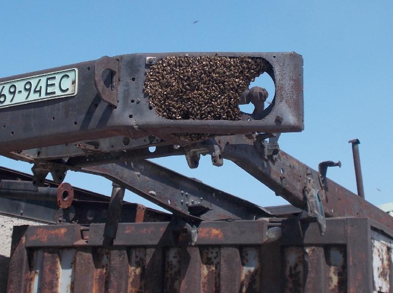

Места не хватает, послал студента снимать на улице. Он говорит: "Я не могу". Почему? Вот почему:
