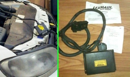

Сегодня приезжает парнишка на Opel Omega-B, дизель X20DTH, 2000 года, недавно купил, но уже объехал кучу сервисов. Проблема: сам поставил себе ксенон и теперь при включении ближнего света ...... глохнет двигатель blink.gif . Если заранее включить ближний, то потом х@р заводится. Соответственно без света - всё зашибись.
Проверил-перебрал проводку - пофиг, глохнет.
Op-COM в этом случае выступил крайне сдержанно: код ошибки "Р1651 - ошибка CAN" kto.gif .
Ковыряюсь дальше, чуть ниже левой фары нахожу коробочку на "шнурке", который тянется в корму двигла и по спец. разъёму подключатся к жгуту управления форсунками и ещё чего-то. Убираю девайс от блока розжига и ... усё - работает и не глохнет !
Инфы по коробочке очень мало, выяснил только, что это так называемый блок чип-тюнинга LX 2099 от навороченного немецкого тюнинг-ателье Lexmaul, как работает и чего делает - х. з.

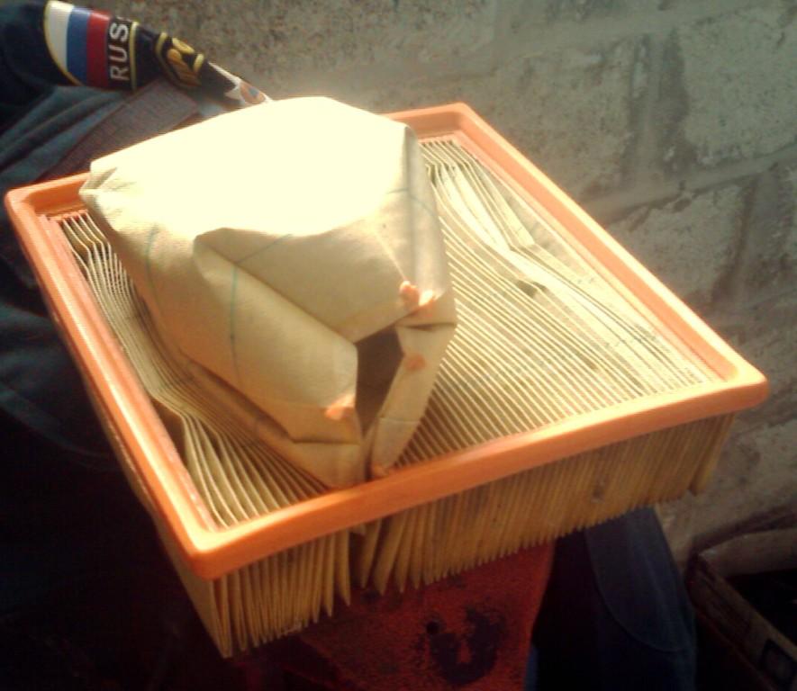

Вот такой фильтр достал нынче из шнивы с ГБО,на которой отключили адсорбер, но, только програмно.
Хозяину говорю-впервые такое вижу, а он мне: а я его уже видел(но почемуто не поменял???), и :-я часто такие видел...
Перевожу LX2099: Лохотрон, гарантии до конца 21 века wink.gif
Обь!чно в ети коробочки ставят по одного резистора, обмань!вающий ЕБУ, что температура двигло малая и подаеться больше топливо. laugh.gif

Отчего же тогда по CAN'у ТНВД отрубало ?
