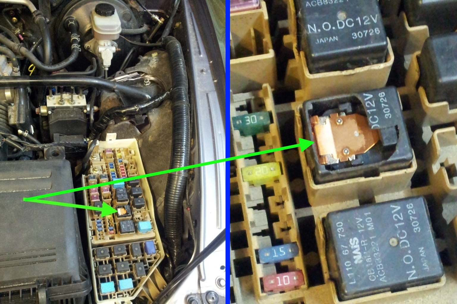

Сегодня подъехал парень на Mazda RX-8, 2003 года, вся такая из себя спортивная, с роторным двигателем ... Купил в Москве, гнал оттуда - боялся глушить. После покупки периодически перестала заводиться (удачных запусков 2 из 10-ти laugh.gif ). На выезде из столицы заехал в какой-то Mazda-Сервис: тело с ноутбуком в руках воткнуло шнурок и сказало, что ... так как вы спешите, сделайте где-нибудь ПОЛНУЮ ДИАГНОСТИКУ blink.gif . Другое тело, обследовав в течение часа блок реле и предохранителей под капотом, отколупало верхнюю часть корпуса реле стартера и .... научило паранишку при незапуске с ключа запускать двигатель нажатием на коромысло контактной группы данного реле ohmy.gif .
По факту - шток концевика педали сцепления чуть подтёрся/износился, периодически не срабатывал ....

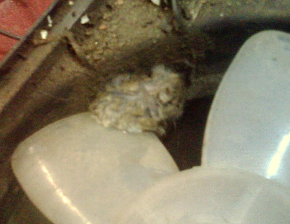

Смерть среди лопастей.
