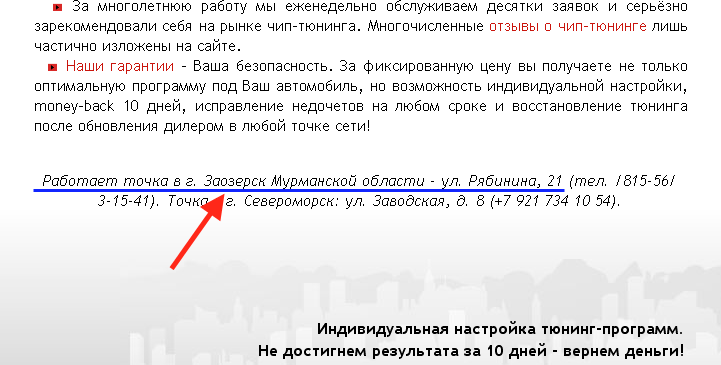

Дата 12.07.2013 - 23:05
Это ж надо, случайно набрёл на местную пошивочную прошивочную мастерскую http://murmansk.avtochip.ru/ (не реклама !). Шьют немеряно http://www.avtochip.ru/chiptuning.php#%D1%...%B5%D0%BB%D1%8F и говорят, что по-взрослому. Но тут же испортили весь блеск от сайта этой хренью http://www.avtochip.ru/tuningbox.php . Повеселил ценник прошивки на мой двигатель http://www.avtochip.ru/tuningbox.php - 16800 рупий (Сергеич, может пора завязывать с китайцами ? smile.gif ). Но больше всего поразило другое - оказывается у меня под жопой на соседней улице Mitsu шьют, а я и не в курсе diatel.gif , хотя вчера ещё в радиусе 120 км никто толком коды ошибок прочтать не мог. ... Завтра наведаюсь по адресу, взбодрю пришельцев blink.gif . Бл@, слово точка уж больно подпольными совковыми цеховиками попахивает ...
Дата 12.07.2013 - 23:19
Заявлено круто,а на деле?
Ждём отчёта ,просто интересно,так,как зная врага своего можем и планы его предугадать или на оборот подготовится и использовать себе во благо rolleyes.gif
Дата 12.07.2013 - 23:36
Лучше от своих клиентов писменное уверение требовать, что не чиповались до прихода на ремонте wink.gif
Дата 13.07.2013 - 23:00
Глянул № дома и вспомнил - это ж наша СТО доморощенная. Чего там могут шить, да ещё на заявленном уровне. У них единственный Лаунч, купленный на деньги Администрации и взятый типа в аренду (4 года без обновлений). Т.е. продолжают, правда на более высоком уровне, разводить народ на бабло. Раньше от фонаря браковали модули (по факту неисравные просто отвозили в Мурманские сервисы на ремонт), а с клиента накручивали по 150-200%. А теперь та же фигня только с чип-тюнингом.
Получается я со своими 16800 р. за перепрошивку рано обрадовался. Если с учётом их интересов, то за тридцатник вылезет laugh.gif .
