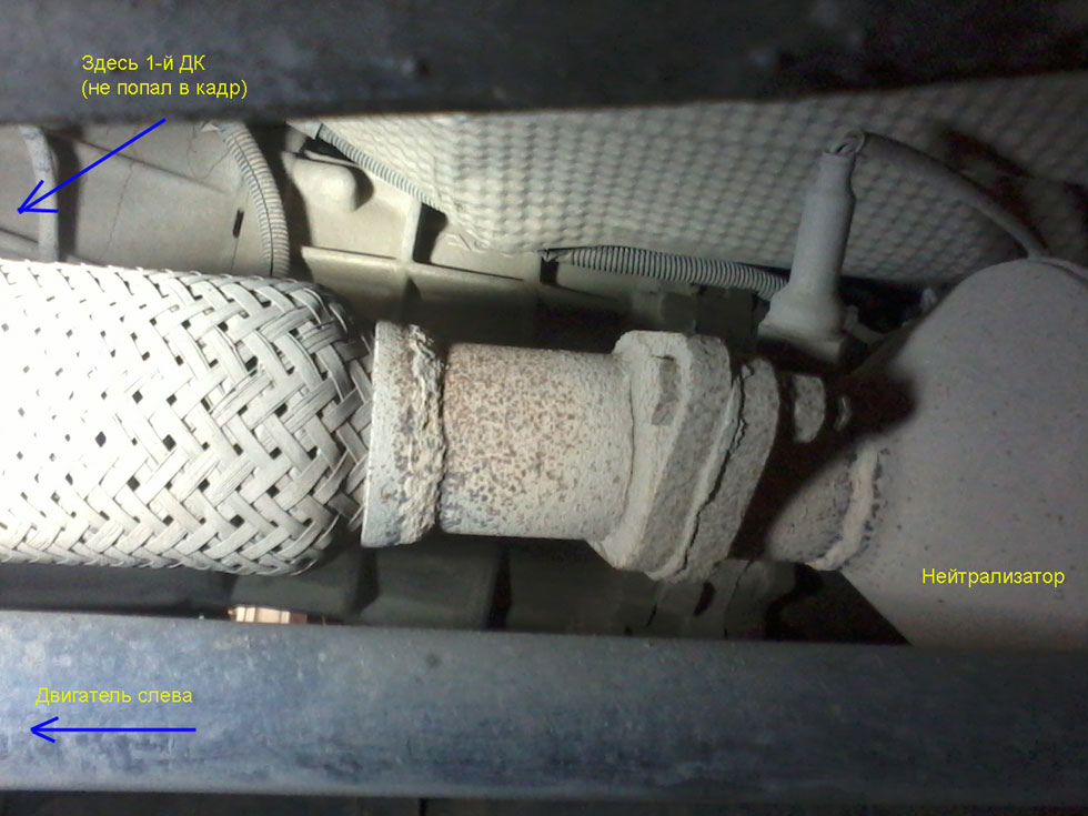

Сегодня, такое нельзя было не сфотографировать.
GW Safe 2008г., горит чек, почему горит ясно из рисунка. Прикол в том что по словам хозяина горит он уже лет пять, но "ездить не мешает". А приехал он из-за того что стала глохнуть, но там был подсос, и к данному приколу отношения не имеет.

Интересно, как вы объяснили хозяину, что у него не правильно установлен нейтрализатор. Представляю, наверное пришлось объяснять принцип работы второго ДК. laugh.gif
Дата 29.11.2014 - 22:07
Верно, рот устал. Но там последовал еще один прикол. В сотый раз повторяю ему, что нейтрализатор нужно развернуть на 180гр., и в сотый раз вижу у него непонимание на лице, от чего, видя что запас аргументов начинает иссякать, начинаю беситься (а аргументы, как последний лох, я черпал в объяснении принципа контроля исправности нейтрализатора). tema.gif
Вывело из тупика то, что клиент наконец поделился тем, как до него дошли мои слова. Говорит: "Значит, я откручиваю оба фланца, и поворачиваю катализатор на 180гр." При этом показывает обеими руками вращательные движения вокруг оси глушителя. Тут уже меня пробило на смех. В оконцовке сошлись на устраивающей обоих формулировке: "К лесу передом, ко мне задом". laugh.gif

В сотый раз повторяю ему, что нейтрализатор нужно развернуть на 180гр., и в сотый раз вижу у него непонимание на лице, от чего, видя что запас аргументов начинает иссякать, начинаю беситься .........Говорит: "Значит, я откручиваю оба фланца, и поворачиваю катализатор на 180гр." При этом показывает обеими руками вращательные движения вокруг оси глушителя.
После такого я бы ему объяснил, что нужно просверлить/переварить/нарезать новое место и переставить датчик, а старую дырку заварить diatel.gif .
Пусть бы потрудился.

Мы с ним еще побеседовали. Как всегда клиент поначалу открещивался от всех подозрений на вмешательство потусторонних сил (на моей машине муха не сидела, никто не трогал), из чего получалась нестыковка: чек загорелся не сразу после покупки (заводской косяк исключен), а где-то через год-полтора, т.е. примерно в 2009-10 году. Пришлось перечислить наиболее распространенные виды ремонтно-слесарных работ, которым могло бы понадобиться снятие нейтрализатора. Т.к. фантазия на эту тему у меня не богатая, то дядька ойкнул практически сразу: "Да, лет 5 назад мне меняли сцепление, забуксовал на рыбалке ..."
Ездил к дилерам по поводу чека, те сказали что это фигня, само пройдет. gruzin.gif
