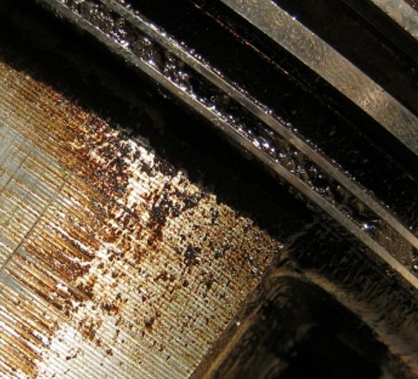

Масло кастрол , пробег после капремонта до 1000 км .

ЗЫ. В моем топике про кастрол- кастрол был производства СНГ - и абсолютно отсутствовали
щелочи. От сюда двигатель просто залипал так как не мылся в процессе работы.
Когда я приехал за результатами экспертизы, эксперты просили еще и пустую канистру привезти.В итоге даже адрес производителя указали.

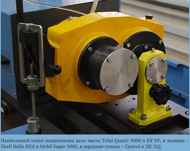

Здесь немного другие данные про масла. http://autochel.ru/text/autostop/639353.html
По поводу заморозки масел: http://365cars.ru/reytingi/luchshee-avtomobilnoe-maslo.html
