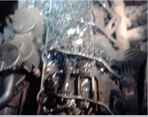

Алексей может уже и не актуально,но все же. Это произошло от безграмотности владельца и убедительных спецов,которые делали неоднократно ТО с помощью масла Ликви Молли за НННую сумму.Так вот клиент был удивлен что тоже самое ТО с маслом Мерседес обходится дешевле.А это результат от масла.

Спасибо Евгений ! Просто человек его тогда так нахваливал ,перечитал свой пост для вспомнить .
BMW они недавно продали.Для своей авто это масло абсолютно не рассматривал,просто интересно стало,насколько оно хорошее на самом деле .
Дата 21.01.2016 - 10:08
Где-то здесь на форуме уже говорили про производство масла Ликви Молли,ну в смысле,что его нет,есть просто какие-то СРСы установлены в ряд и там все бодяжат и не исключено что из Лукойла.
