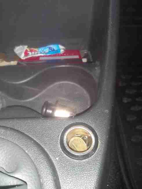

Renault Sandero, за рулем девушка, не работает магнитола, магнитола уже снята и осмотрена всем семейством....При первичном осмотре мной обнаружена монетница wink.gif
BBM
Дата 29.06.2017 - 21:12
Городской сумасшедший
Ялта
Группа: Флудеры
Сообщений: 705
Пользователь №: 35138
На форуме с: 30.10.2016
(40%) XX---
Коллега! Немного подучите супругу и пускайте в дамское авто немного впереди себя! ... Проверено ! ВСЕ бабские заначки найдёт сразу!!! stena.gif
