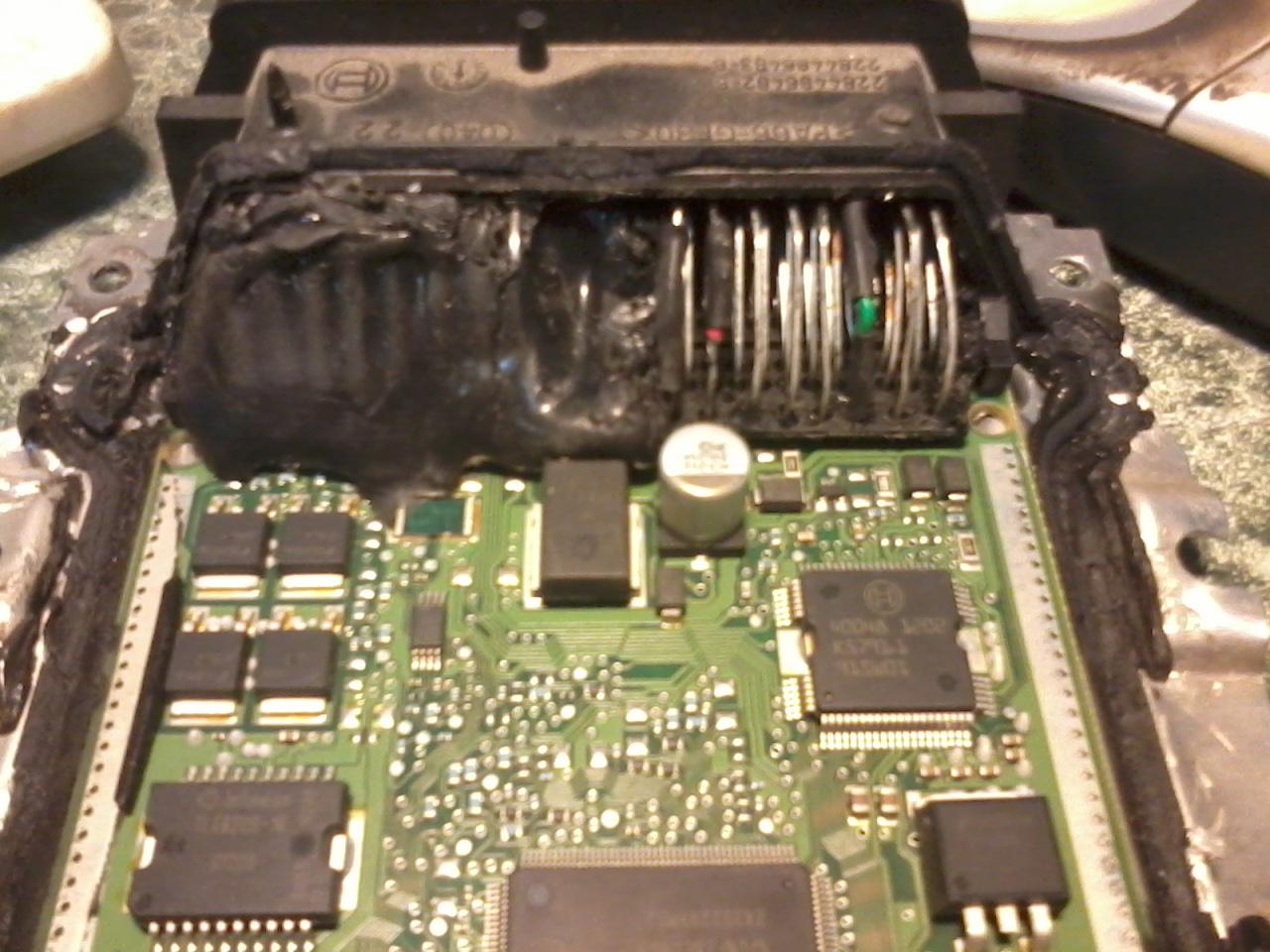

Ага нашёл. Номер авто 766.Была у меня 13.08.14. Притащили её, перед этим они сами поменяли ДПКВ, но авто так и не завелось. В книге помечена ошибка "Иммо нет положительного ответа". Подкидываю свой блок, чек не горит (на этом авто мой ЭБУ выжил). Не первый раз сталкиваясь с такими авто, и вижу что перекросс. Восстанавливаю проводку и завожу авто на своём блоке. После разговора с хозяином, который даёт добро на вскрытие блока, Я его открываю и в тихом ужасе, там не только перекрос, но и все ножки идущие до платы на обоих разъемах залито компаудом. Отрывал по кусочкам пинцетом, грел феном (да эту машину Я никогда не забуду). Короче освободил ножки, восстановил, но блок у меня на связь так и не вышел. Клиент поехал купил другой. За всю работу взял 1100р.
Если чего не понятно, задавайте вопросы.

Оно самое, родное.

Цитата (karel @ 7.10.2014 - 11:53)
Теперь былоб интересно услышать того, кто это все нах..евертил!
Этим делом занимаются в Пятигорске. При установки такой "сигнализации" обязательным условием должно быть наличие активированного штатного иммо.
Рассмотрим вариант штатной проводки:
Если хотим завести авто, подкидываем свой блок без иммо, Замок зажигания (можно проще но описывать не буду) и авто работает.
После кросса наш блок на авто не работает, а если подкинуть замок зажигания, авто всё равно не заведётся, блок то обученный. Самая лучшая сигнализация. Как то так.
