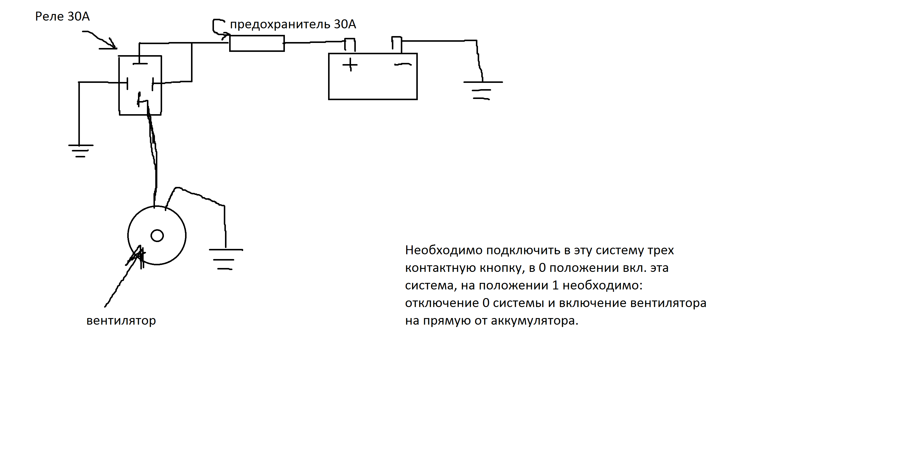

А по русски можно?
На этой схеме и так он будет постоянно включен.
Может подключение вентилятора подойдёт?

Так давайте по другому, тогда подскажите почему эта система не срабатывает, после 5 - 10 раз, включение вентилятора прекращается, принудительно включаю на аккумулятор включается сразу, после снижения температуры до рабочей 94С, соединяю вентилятор с системой указанной на картинке, все начинает работать!

При всех исправных компонентах, если собрать как нарисовано, вентилятор будет работать пока не разрядится полностью АКБ.
Чтобы помогли, надо понять, что требуется. Чего пока не удаётся. А помогать по догадкам... Что за машина, штатная схема или полностью самопал? Так что извиняйте.

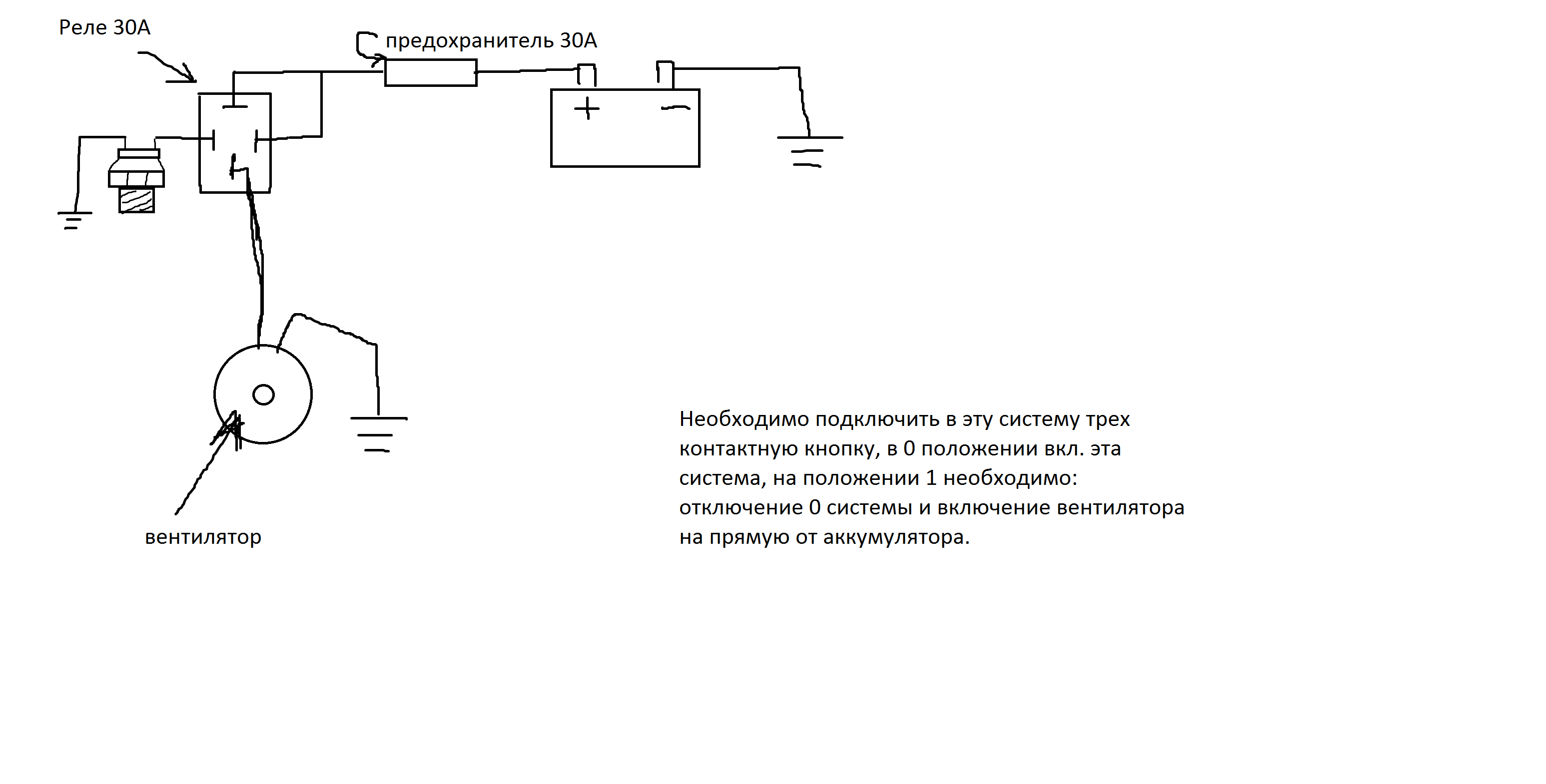

Ой, я извеняюсь перед реле датчик температуры, автомобиль 2109, эта схема видимо самопал прежнего хозяина.
Дата 2.09.2014 - 04:22
Датчик ,что вкручивается в радиатор(термовыключатель) под замену.Чтобы включать карлсон принудительно,подключить кнопку параллельно датчику.

Датчик уже 2, а обратку не пойдет?на вентиляторе то всего 2 провода?
Дата 2.09.2014 - 05:50
Да,как трудно то блиннн ! Может проще к мало -мальски знающим обратиться? Поймите и не обижайтесь,но очень непросто "в угадай не знаю что" ответ объективный дать. kto.gif
