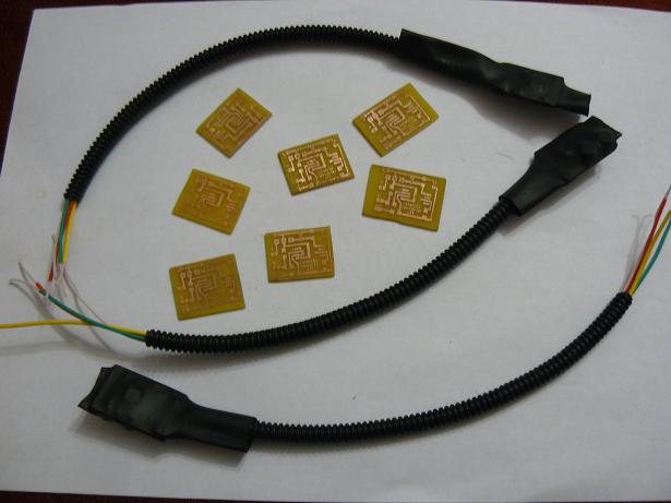

Все мы хорошо знакомы с ошибками p0420 и p0430, решения давно известны, это чип-тюнинг или электронный эмулятор. Примерно с год назад я занялся разработкой своего эмулятора (до этого ставил покупные), основой стал микроконтроллер Attiny13 ресурсов которого вполне хватает для этой задачи. В итоге кое-что получилось - полностью иммитируется сигнал второго кислородника при исправном катализаторе, учитывается время прогрева ката. Это устройство успешно трудится на автомобилях : -Ford Focus 2 - на трёх машинах работает без проблем, эмулятор установлен под капотом -Toyota Camry ACV40 2AZ-FE - на двух машинах, установлен также под капотом -Lexus RX330 - работает на европейце и американце , устанавливается в салоне возле ЭБУ по два эмулятора -Toyota RAV4 2001 1AZ-FE - американец, два эмулятора установлены в салоне -Lexus GX470 - американец, ЭБУ и два эмулятора в салоне -Suzuki Liana - европейка, эмулятор в салоне, работает на двух машинах -Honda Ridgeline - американец, два эмулятора под капотом -Audi A6 2001 - два эмулятора под капотом Это пока весь список. Эмулятор вполне нормально себя чувствует при установке под капотом, это в случаях когда и ЭБУ , и проводка второго кислородника под капотом как допустим на фокусе. Подключается очень просто - GND, IGN и вход и выход в разрыв сигнального провода второго кислородника. По мере необходимости будет дорабатываться. По подключению на разные машины проконсультирую. Цена эмулятора - 1200 , отправлять могу почтой России. Есть и другие устройства - "удлиннитель поворотов" прикольная опция, проверено, работает на нескольких машинах, пока заброшено и не приведено в человеческий вид. Присоединённое изображение (нажмите для увеличения) ![]() |
