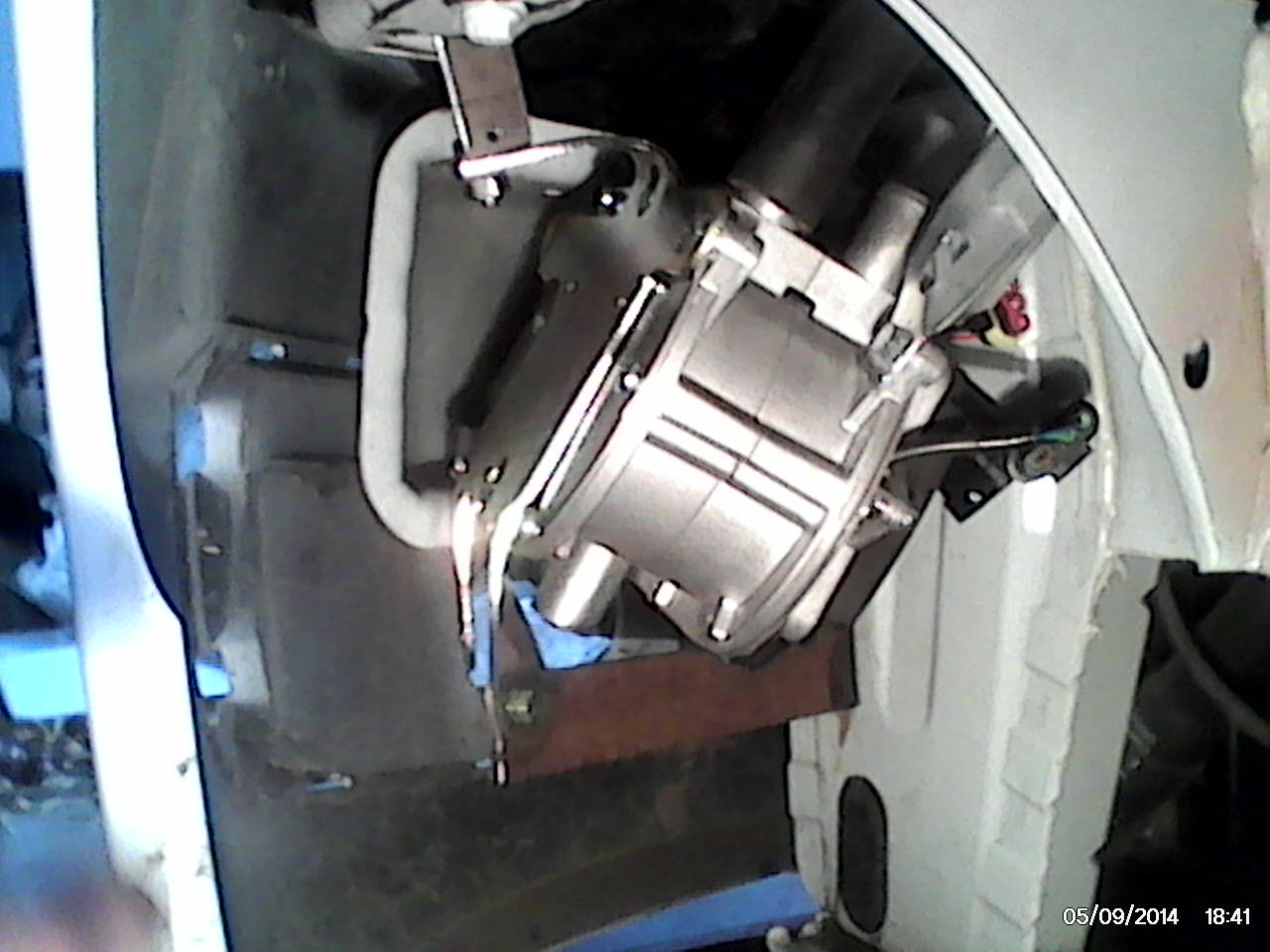

Доброго времени суток всем, устанавливал кто нибудь данный подогреватель на логан или ларгус, под вечер прикатили ларгус установить бинар, место для монтажа нагревателя подходящее нашел только одно за бампером с левой стороны, скинул колесо и подкрылок вертел нагреватель всяко, пока не определился какое пространственное положение ему придать, буду благодарен за пинки в правильном направлении, в интернете ничего не нашел (может плохо искал), двигатель K7M с кондеем, машину бросили до понедельника немного времени для головоломки есть...

Колдун спасибо, примерял как по первой ссылке,есть сомнения, что будет упираться в локер, по второй водители таких авто о такой услуге не просили ни разу.

Может кому понадобиться поставил так, с наклоном около 30-40 градусов к двигателю патрубки получились прямыми.
