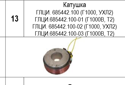

Генераторы мтз Г700 и Г 1000 одинаковые ли катушки возбуждения
Дата 5.09.2014 - 20:05
Г700 даже перематывал, где-то должны быть даже записи в тетради (если сохранились конечно), а вот Г1000 увы.... Думаю (предполагаю), сечение провода в любом случае у Г1000 должно быть больше.
Дата 5.09.2014 - 21:22
Да,совершенно разные .Вот вся инфа по ним (первая ссылка) в PDF http://yandex.ru/yandsearch?lr=20&clid=184...C14%2C1%2C0%2C0
