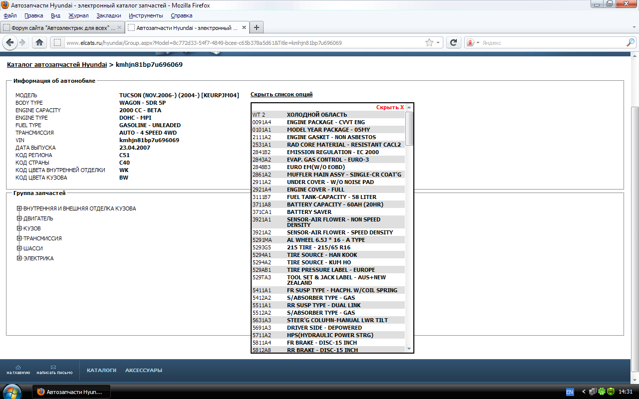

Цитата (hash @ 12.09.2014 - 13:52)
Они хотят телефон, чтобы потом на него приходило всякое рекламное дерьмо.
Реклама не приходит,на телефон высылают только пароль,№ телефона будет логином.
По вагам там расшифровки винов нет.
ну по хундаям например..

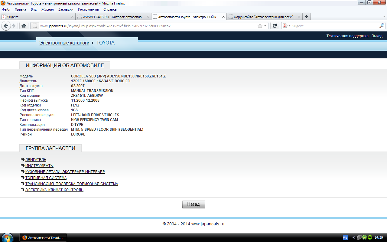

по toyota
Дата 12.09.2014 - 14:04
Цитата (service @ 12.09.2014 - 14:39)
по toyota
Для тойоты, как и для других японцев, хожу в Japanparts, там есть регистрация, и что приятно, те же логин/пароль принял и elcats.
И все-таки каталоги не дают однозначного ответа на то какая модель двигателя у меня в стойле, т.к. для этого нужно знать правильное название кузова, мощность в л.с., год, и все равно остаются варианты. Зайдите и посмотрите на примере того же Партнера.
Но все равно выбор сужают, так что, как спрашивают в гугле, эта информация была полезной, спасибо.
