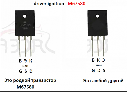

Вскрыл распределитель и там только слон не нагадил.Катушка живая,ДХ тоже а транзистор M67580 расколот пополам.
Как определить Б.К.Э чтобы приколхозить выносной транзистор? http://screentool.net/5412f3fa95c8118a20488b22
На фото Huco,а у меня есть родной мицубишный с обозначениями IB*G*OC на контактах.В нутри выносного транзистора уже есть сопротивление или нет?

Вот что удалось нагуглить http://forums.drom.ru/mazda-capella-626/t1151770248-p19.html В даташите аналог можно подискать.

g,s.d-это обозначение для полевых транзисторов, мощные полевые мультиметром не прозвонить.
