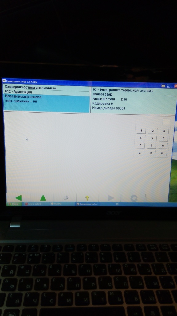

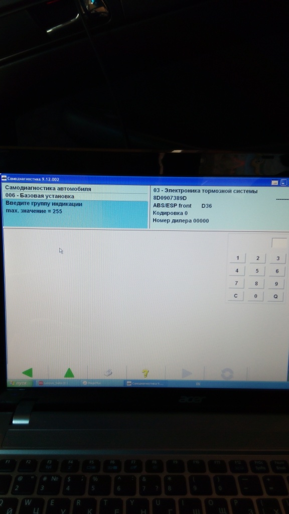

Но самолет не летит.Проблема появилась после замены передних рычагов и что то делали с рулевой по механике.
Ребята это делают ваговским шнурком

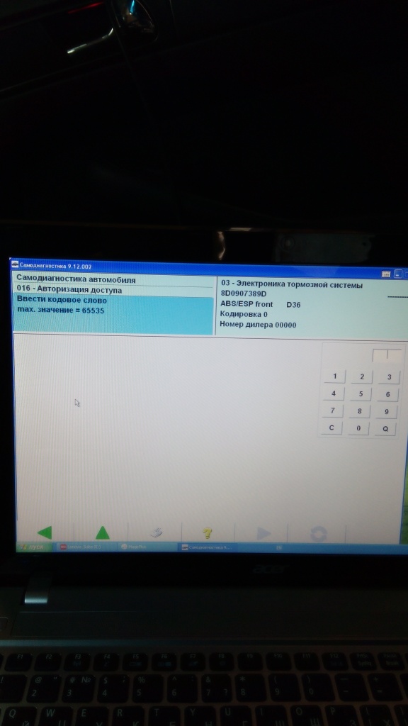

Уменя получается ввод 40168 надо делать в 016 авторизация доступа так как в других блоках менее символов для ввода.Далее выбираем Базовую установку для ввода цифры 1 и он мне выдает что ыункция неизвестна или не может быть выполнена.Пробывал то же самое результат такой же.

Разобрался со всем кроме когда в конце надо кодировать датчик угла надо войти в Базовые установки по ваг кому надо поставить 001 а судя по инструкции 1 но не чего не происходит,просто открывается окно и все.
Дата 15.09.2014 - 19:50
Все,разобрался.СПАСИБО д.Вове колдуну.Если что обращайтесь.
