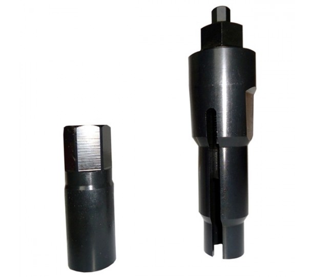

Но сегодня... Ко мне он попал с уже замоченными на пару недель форсунками. Первые 3 извлеклись довольно легко. А на 4-ой свернул шею (резьбу) своему съемнику. Заливал: очиститель карбюратора, два вида жидких ключей, какую то проникающую жидкость (для поиска пор и микротрещин), средство от комаров (уже от безысходности). С одновременным постукиванием по форсунке (разумеется через переходник). При этом, больше грязи вылетало с очистителем карбюратора и с жидким ключом. Этот мазохизм, длился около 4-ех часов, после чего снова сорвал резьбу на съемнике. Съемник закаливал. Немного погодя, наслушался страшилок (реально произошедших), про вырывании половины форсунки. С последующим снятием головки. 1. Кто как снимает такие форсунки? 2. Не лучше ли использовать инерционный съемник (обратный молоток)? Но к 4-му с ним подлезть проблематично. Да - вибросъемник видел. Но, дорого. Присоединённое изображение (нажмите для увеличения) ![]() |

| coon |
Дата 21.09.2014 - 18:13
2. Сорванная резьба на съёмнике (фото в 1 сообщении). 3. Замачивание в очистителе карбюратора, в 2-ух видах жидкого ключа, средстве от комаров, проникающем средстве для поиска микротрещин. С одновременным долблением по накрученной на форсунку болванке, в течение нескольких часов. 4. Ещё одна сорванная резьба на съемнике. 5. Откисание в жидком ключе пополам с карб.клином, в течение 2 с половиной суток. 6. Поломанный ещё один такой же, только с гайкой высотой 40 мм., съёмник. 7. Работа перфоратором, с поливкой жидким ключом, в течение пару часов. 8. Форсунка в целом виде на столе. Небольшое подведение итогов. 1. Меньше чем за червонец, за подобную работу больше не возьмусь. 2. Видео по ссылке Владимира Борисовича, очень помогает объяснить владельцу всю не лёгкость поставленной задачи. 3. Долбление перфоратором по съемнику, в напряжённом состоянии, порвало съёмник и миллиметра на 2-3 прогрызло головку, в месте упора съёмника. 4. Вибрация - это сила. На форсунке не осталось ржавчины. Как и в головке. Придумать бы что то вместо перфоратора. Лучше слабее, но с более длительной непрерывной работой. Перфоратор в основном гонял на половине мощности. Может ультразвук? |
