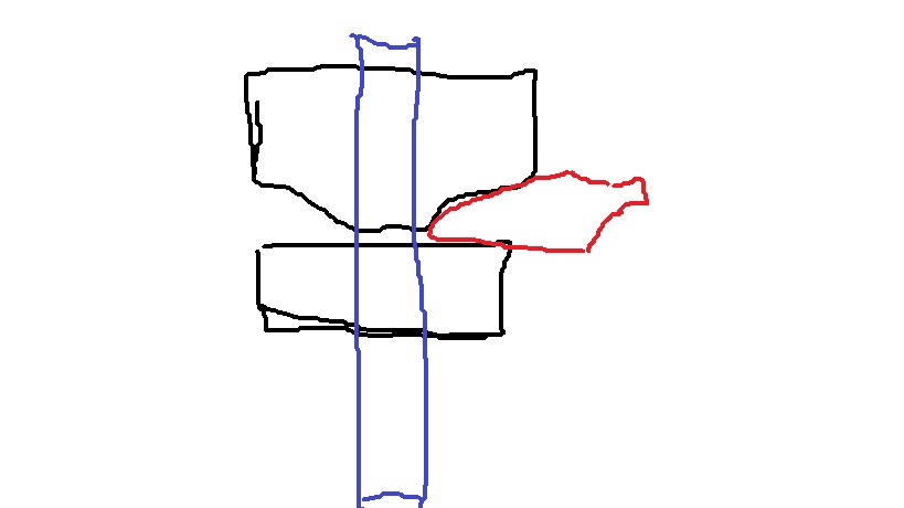

У пневмо молотка удар гораздо круче чем у префоратора и работать придется меньше.Регулировок на нем нет.Только на компрессоре.
По поводу обратного молотка мысль посетила только если есть на что упереться и от этого участка отталкиваться.
К примеру так,как на руси говорят клин клином вышибают.
Но рисунок не ахти.
