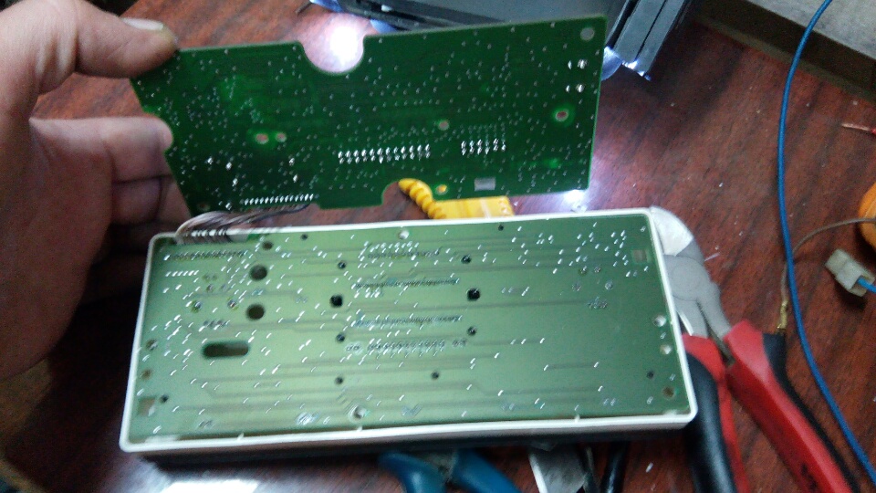

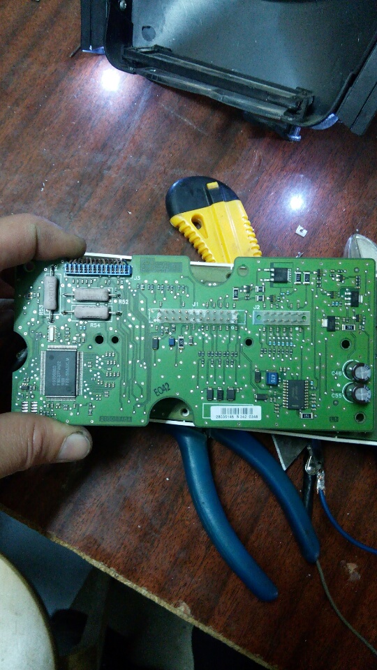

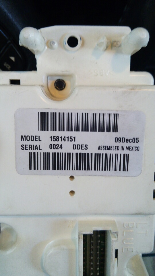

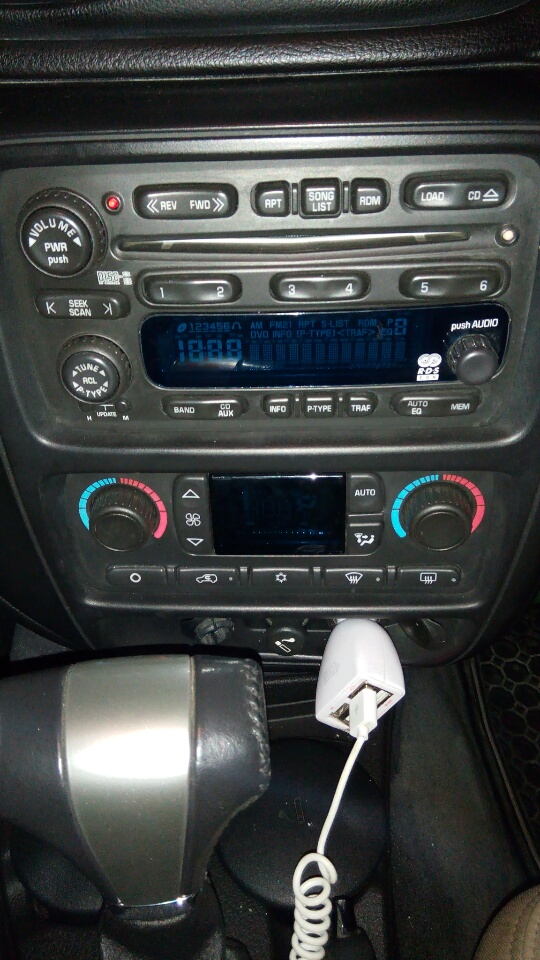

> Шевролет ТриалБлейзерdt13 2006г 273л.с, нужна схема подключения климат контроля
Дата 30.09.2014 - 09:50

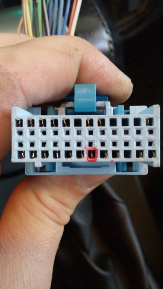

на блок климата приходит один плюс от зажигания. Сколько должно быть пинов под напряжением?Проблема в том что иногда климат включается сам максимум на минуту.Мотор печки работает постоянно при включении зажигания на малых оборотах(я так понимаю аварийный режим).
Дата 30.09.2014 - 09:51

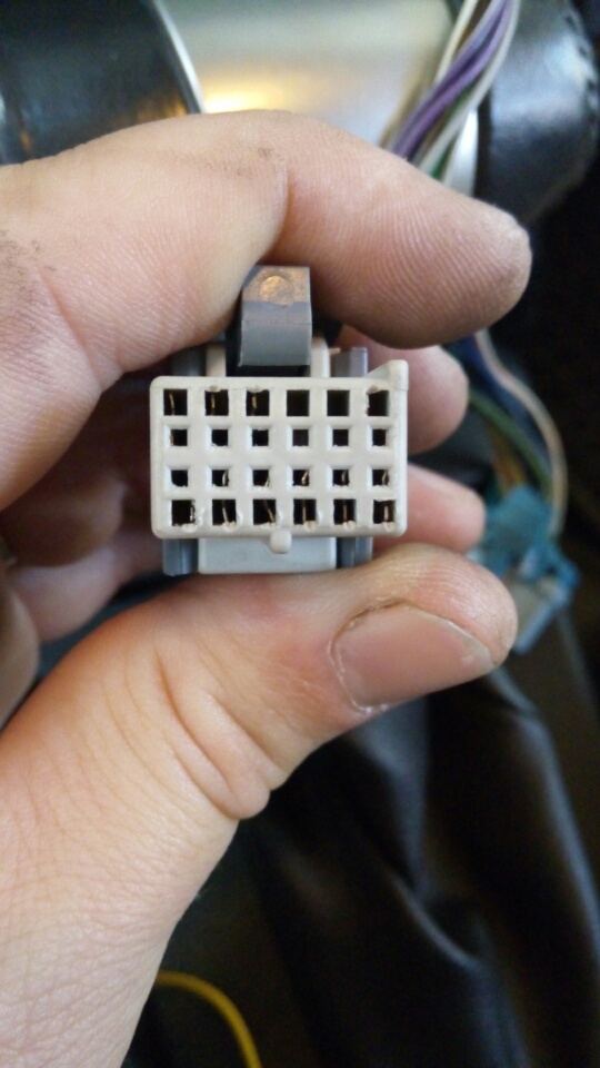

Красным,питание приводящее.

На каком-то Лансере 98 года чтоли, с похожим блоком управления, из-за того, что не приходил постоянный плюс, не запоминались настройки скорости вентилятора и температура. При включении зажигания вентилятор включался на малый ход. При включенном зажигании всё работало нормально, но стоило его выключить и включить все настройки сбрасывались. Тут видать что-то подобное.

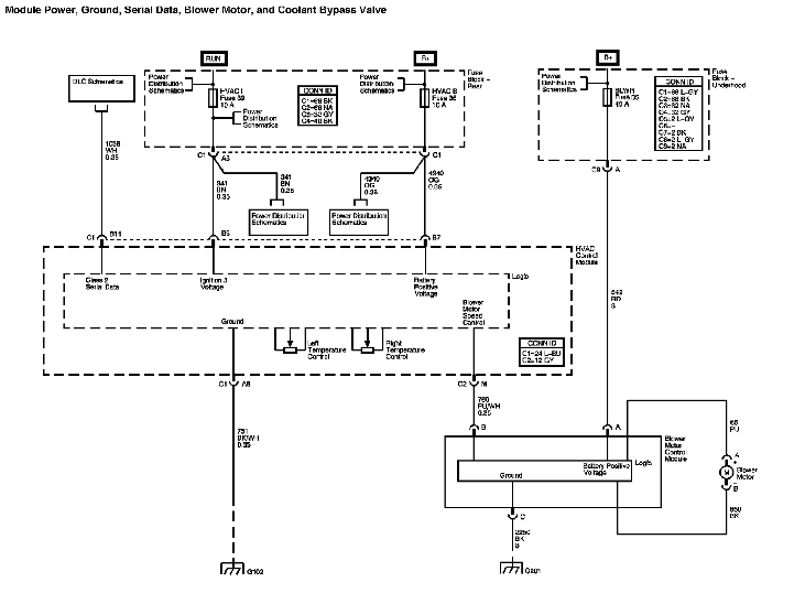

может это, конечно немного не то, но все же:
"Нарыл схемы и кондея и климата. Вобщем нужен Blower Motor Control Module, который стоит на климате. Ставим его вместо Blower Motor Resistor Assembly, который стоит сейчас у EDDY. Найти его очень просто, берем провода с вентилятора отопителя (пурпурный и черный) и смотрим, куда они подсоединены. Вот этот девайс и будет носить название Blower Motor Resistor Assembly в случае с кондеем. Выбрасываем его, и на его место ставим Blower Motor Control Module, который стоит в том же месте у автомобилей с климатом. На модуль от кондиционера идут провода:
пурпурный +вентилятора
черный -вентилятора
красный +постоянный через 40А предохранитель.
черный -постоянный
желтый
голубой
пурпурный
зеленый эти семь проводов идут на переключатель скоростей вентилятора и не понадобятся
коричневый
болотный
оранжевый
Подключаем первые четыре к модулю от климата, плюс этот модуль требует пятый провод - фиолетовый с белой полосой. Как раз тот, по которому осуществляется управление. Остается только подключить питание на модуль управления вентилятором непостредственн о в блоке управление и все должно заработать"
взято тутhttp://trailblazerclub.ru/forum/index.php?topic=1656.0

Вдруг всетаки пригодится.
Присоединённый файл ( Кол-во скачиваний: 12 )
Присоединённый файл  Automatic_AC.rar
Дата 1.10.2014 - 21:56
yariy за схемы отдельное спасибо.Похоже что что-то с разьемом.В субботу будет заключительная серия,отпишусь.

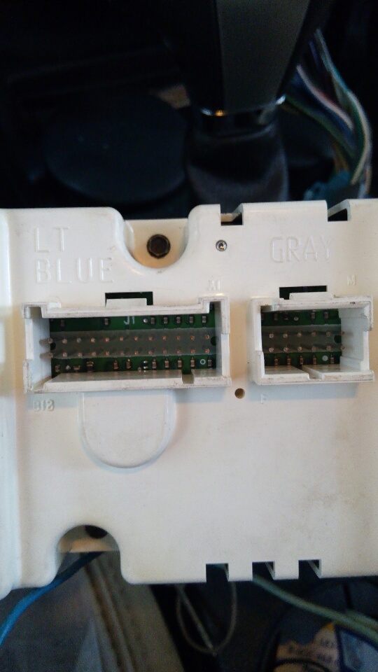

В субботу не стали заниматься т.к климат работал,но вчера перестал.Питание все приходит и массы тоже.Нужна распиновка самой внутренней части блока.У кого есть очень нужно.
Дата 11.10.2014 - 11:58
Дата 12.10.2014 - 19:36
Гена, так починил Шевролёт ? Там схема климата из 8-ми частей. Это - питание, массы, ну и т.д.
