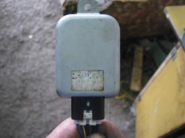

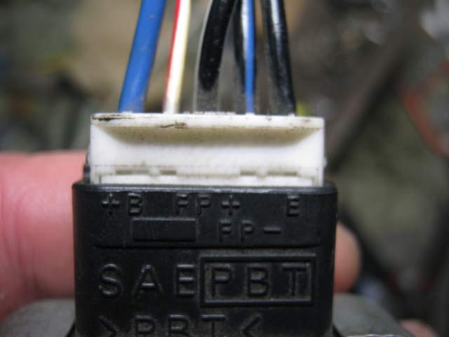

Машина погорелец-подожгли под капотом. Менялись жгуты под капотом. Делалось не мной. Ко мне авто приехало свои ходом.
В основном все работает, кроме ABS? SRS и полного привода. В руках владельца этот блок. По словам исполнителя он был за бардачком, рядом с моторным блоком. В новом жгуте для нег места не нашлось. Маркировка стерта!
Помогите определить, что это?
Мотор 3.0, бензин.

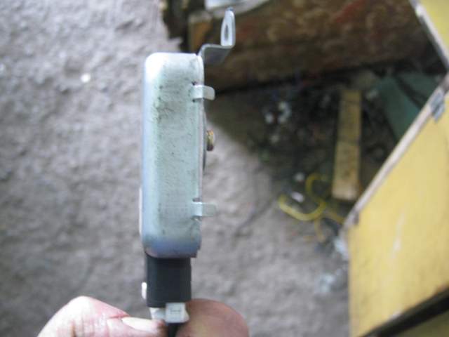

Дата 3.10.2014 - 11:56
сбоку

похож на блок регулировки жесткости подвески (предположение) .коробка автомат?
Дата 3.10.2014 - 13:26
Блок управления выдвижной антеной.Если таковая имееться.

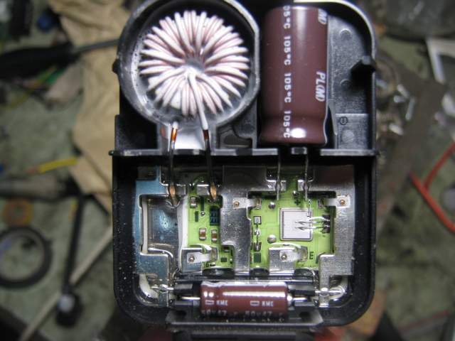

Датчик ускорения/положения для ABS? Но их вроде два и стоят обычно под центральной консолью. Что там внутри этого блочка?
Дата 3.10.2014 - 13:56
Вот еще сфотографировал разем и внутри.
Это утверждение?
изнутри
Дата 3.10.2014 - 14:15
На моей машине стоит похожий под бордачком.Что внутри не знаю. Я один провод резал и ставил кнопку,чтобы антена не выходила (если радио не слушаеш)Алюминевый корпус скорее всего экран от помех.

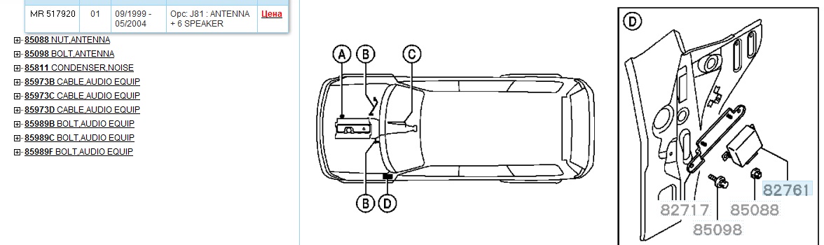

похоже это оно:
но есть еще одна приблуда на спорте в этом углу на правом руле под обозначением G.
http://www.japancats.ru/mitsubishi/Parts.a...and%20%20SENSOR

"FP+" "FP-" - Fuel Pump - Топливный насос ? Реле бензонасоса?
Дата 4.10.2014 - 12:18
Авто приехало своим ходом к karelu,без топливного насоса не поедет.
archer742
Дата 4.10.2014 - 13:17
Khabarovsk
Сообщений: 399
Пользователь №: 25220
На форуме с: 4.01.2013
Дак в первом посте указано, что на новом жгуте для него места не нашлось kto.gif .
Я это понял так, что блочок есть, а фишки для него нет, но надо определиться что он такое и правильно подключить.
ЗЫ. Чтоб завести/перегнать авто бензонасос могли запитать любым подручным способом.
UPD: Хех, порылся в запасах и нашёл схему, это даже не реле, а блок управления бензонасосом. Солидно.
UPD2: Закинул всю книжку на ядиск: http://yadi.sk/i/7k2pStuIbp4GX
Это сообщение отредактировал archer742 - 4.10.2014 - 13:45
Присоединённый файл ( Кол-во скачиваний: 15 )
Присоединённый файл  MITSUBISHI_PAJERO_SPORT_L200_96_08.pdf
Дата 4.10.2014 - 15:35
Странно, что чек не горит, и на работу мотора владелец не жалуется!
Подождем до понедельника. Машину пригонят для знакомства)))

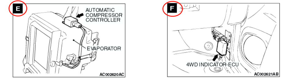

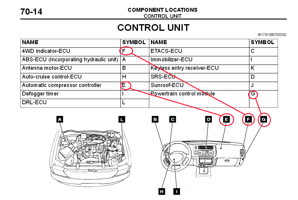

Дата 5.10.2014 - 18:05
Там их не так много:
Если моторник исключить, останется всего два похожих:
