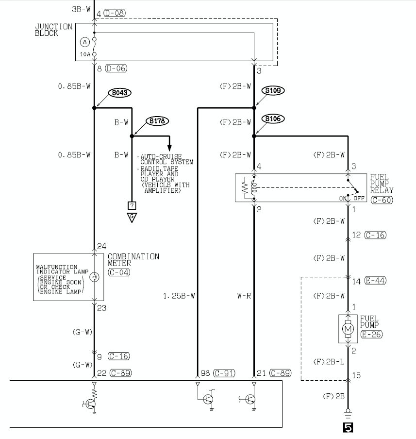

А по количеству проводов на разъёме - итого один. Можно предположить, что он:
Дата 6.10.2014 - 03:57
Копнул глубже - не он. У этого разъём всё-таки на 4 пина.
Цитата (archer742)
это даже не реле, а блок управления бензонасосом. Солидно.
Посмотрел два разных сервис-мануала, ни в одном схемы с этим блоком нет , мож модификация для отдельного региона kto.gif .

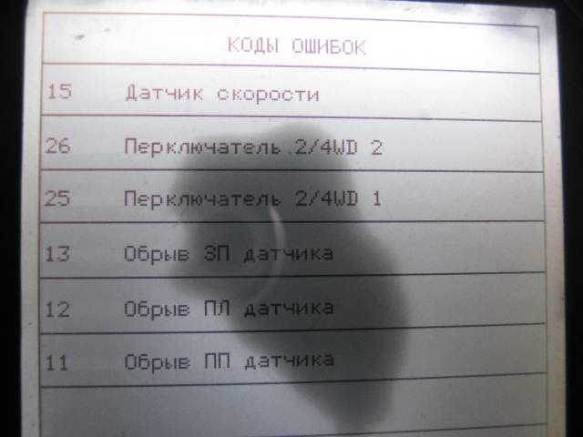

Итак-АБС-куча ошибок! Ланч сбрасывать их отказывается, клемой то же не получается! Почему?
Прозвонил с разъема датчики-все целые. Не произошло ли худшее-пожар как раз в районе блока был. Хотя визуально он цел!

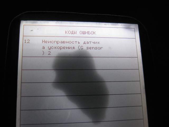

Ну и по аирбагу-висит ошибка по датчику ускрения.
По мануалу глянул-вроде их два в арках должны стоять. Ни нашел ни одного!
Может не там искал?
Дата 6.10.2014 - 12:37
Так... датчики я нашел. Визуально повреждений нет.
Осталось выяснить на какой датчик ругается!

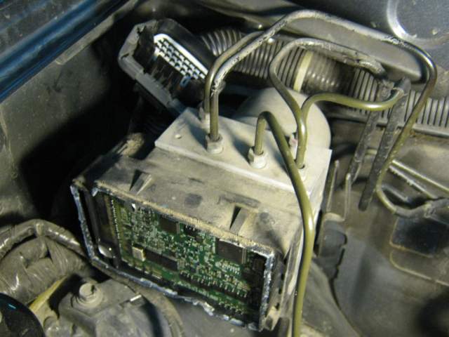

По АБС начинает проясняться-вскрыл крышку-визуально видно две сгоревшие перемыччки с платы к разъему.
Возник вопрос-как отсоединить электронный блок от гидравлического? Не вижу никаких крепежей kto.gif

Наверно никак. Сколь видел мануалов по АБС - блок заменяется в сборе, причём отдельно указано, не чините мол. Походу безопасность и всё такое.
А так, наверно придётся его весь снимать и смотреть, что где держит/припаяно. Там же клапана/насосы внутри.
Дата 6.10.2014 - 16:02
Нечасто сталкивался с ремонтом блоков АБС, но обычно электронный блок без особых проблем отстыковывается от гидравлического.
С аирбагом вопрос решил-открутил правый датчик-нога загнута при установке разъема оказалась. Выпрямил-лампа погасла)))
