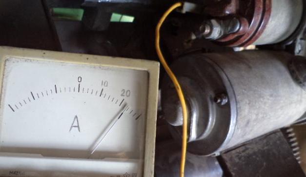

И до кучи.... сейчас только закончил ремонт Белорусского стартера на ВАЗ-2114. Вот на фото ток в цепи управления тяговым во время вращения якоря через ОДНУ обмотку все того же тягового. Итого вышло порядка 23 Ампера.
И еще, сорвать этот свежеотрепетированный стартерок во вращение без участия главных контактов (в аварию) не получилось. Да и не нужно это совсем... пусть работает справно и далее.
