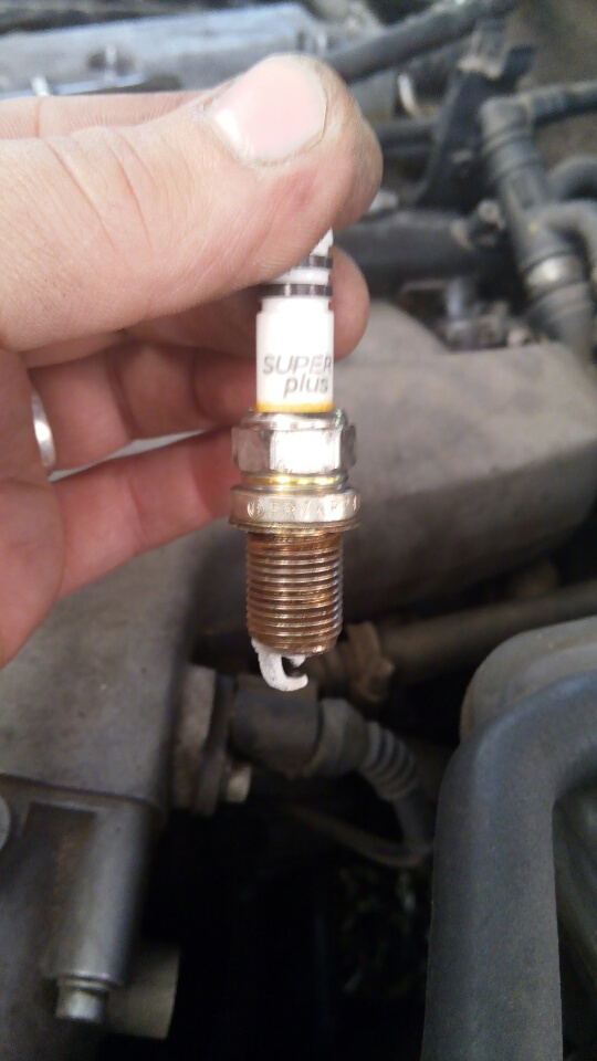

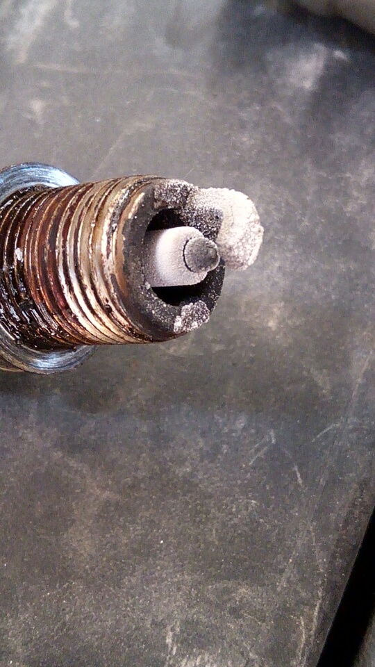

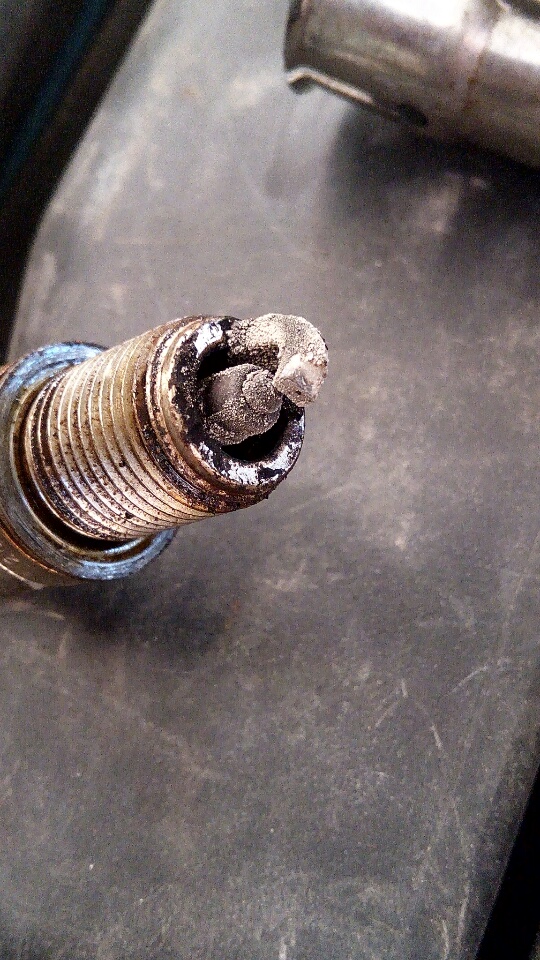

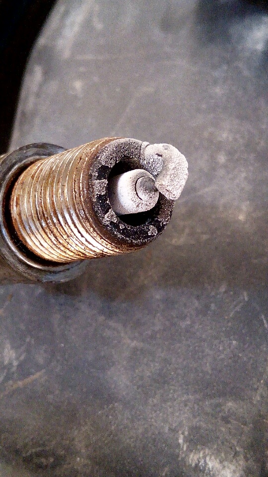

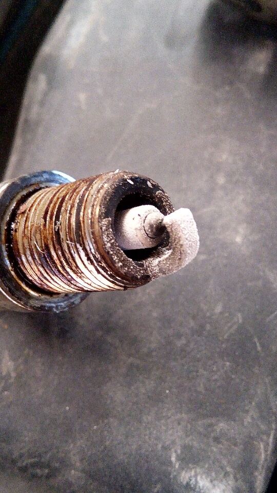

Интересует вопрос.Авто прошло после замены свечей 50т.Вот свечи по порядку. Откуда мог взятся такой нагагар.Просто такое ещё не видел.

Резьбы свечей в масле что ли? Если в масле, то сальники клапанов сказали АГА дяде Бошу... к примеру... 199.gif

нормальный нагар. для такого пробега. а для нашего бензина, так вообще отлично.
и двигатель этот (он же не новый) любит масло брать на высоких оборотах. тем паче турбина.

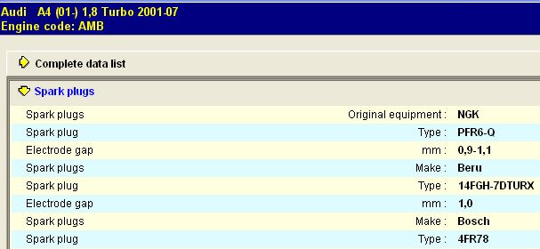

Пользуюсь шпаргалкой в виду незнания. Может Вам сгодится.
Ссылка

ИМХО бедная смесь.Турбина делает своё дело честно,а вот подача топлива отстаёт.Подтвердить бы это газиком.И для нашего бензина 50 тыс по моему многовато,менять свечи хотя-бы на 30-ти.

Да масло это, господа! бедная смесь даёт белый цвет изолятора и электродов, но вот шубы она образовать не может никак. Ставлю бутылку пива против стакана холодной воды из-под крана, что расход масла на этом авто приближается к литру на тысячу.

Спасибо за ответы.Да,вы все правы двс масло любит,даже очень.В Москву и обратно 6т-4л

Да, шпаргалка неплохо для начало. АД неплохо спрошивать о рекомендуемь!х свечь. А с моего собственного опь!та:
Ето свечь не подходит на етого двига, не самоочищаеться. АД кажет не етот БОШ, а четь!рех електроднь!. На всех своих машин ставлю такой и утверждаю, что они никакой нагар не держут. Изолятор стоит бель!, никакой нагар не виден., ни на него, ни на електродах.
О масле. Здесь толсть! нагар держиться потому что свеча холодная, не получаеться самоочистка.
О белого цвета. Согласен, что топлива не хватает. Возможно смесь бедновата, а не изключено и качество бензина не ахти. Надо диагностикой уточнить.

Правильно ли я понял, что при правильно подобранных свечах бархатистого налета вообще не должно быть? Даже при таком расходе масла? Контрольным является только цвет?
Дата 14.10.2014 - 21:27
Контрольнь!м являеться чистота и бель! цвет изолятора, а бархатисть! налет допускаю от левь! бензин получился. Что он содержить, только алхимики с рафинерии знают /но не говорят/:)
