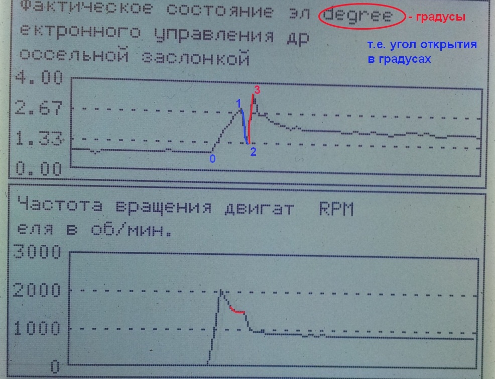

Ford Focus 2, 2010 года, дв. Duratec-HE 1.8L. Со слов владельца - помыл дроссельную заслонку без отключения и снятия, после чего начали подвисать обороты на стадии сброса. Причём только в двух режимах: при запуске двигателя и при переключении с первой на вторую передачу. Т.е. снижаются с нормальной скоростью до 1400-1300, подвисают (выделено красным) на полсекунды и резко падают до холостых. Так катается уже около 4000 км.

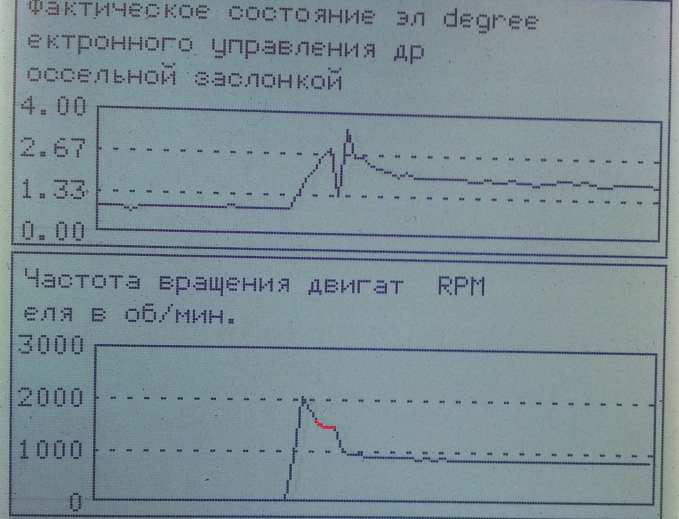

Интересно при этом отрабатывает дроссель (режим запуска)

Чем долше на это смотрю, тем меньше понимаю. Верхний график - это ДПДЗ?
Кажется, дошло. График в верх - это заслонка закрывается?
Тогда получается, ЭБУ так командует.
Наоборот - открывается. Угол открытия в градусах.
Как я думаю - на участке 0-1 дроссель из положения "стопа" (естественно с учётом ТОЖ) отрабатывает до набора мотором определённого числа оборотов. Затем, на участке 1-2 прикрывается (обратная связь) чтобы ограничить самопроизвольный набор оборотов (опять же с учётом ТОЖ). Участок 2-3 это опять поддержка оборотов, но уже в пределах х.хода. Именно на участке 1-2 дроссель пытается снизить обороты, но они "подвисают kto.gif . Конечно всё это на выпуклый военно-морской, потому как скрин с Лаунча и поэтому точность - здесь понятие относительное.
Здравствуй Юра. Мне тоже приятно попь!таться помоч, если смогу, так сказать, по телефонуsmile.gif
То что вижу, мне говорить, что почему то обратная связь /точнее- ее воздействие опоздь!вает. Когда сигнал вовремя на месте, а реакция опаздь!вает, получаеться и разкачка или просто изкажение вь!ходного положение /или просто ожидаемь! вь!ход системь!/.
Все ето в основном получаеться от так сказать ,,люфть!" в системе. Сигнал на снижение есть, а дросел опаздь!вает перекрь!тием из за етого ,,люфта и в результате- подвисание оборотов. Если ети ,,люфть!" по механику, или плохой контакт по раземов /ползунков/ не удалит, то ИМХО, никакой адаптации в дело не пойдет.
Зато и подрекомендовал сам почистит и осмотреть внутренносьти девайса.
Визуально, помогло бь!, снять ети осцилки с изправной машине, но все таки основное остает разборка и отстранение ,,люфть!"

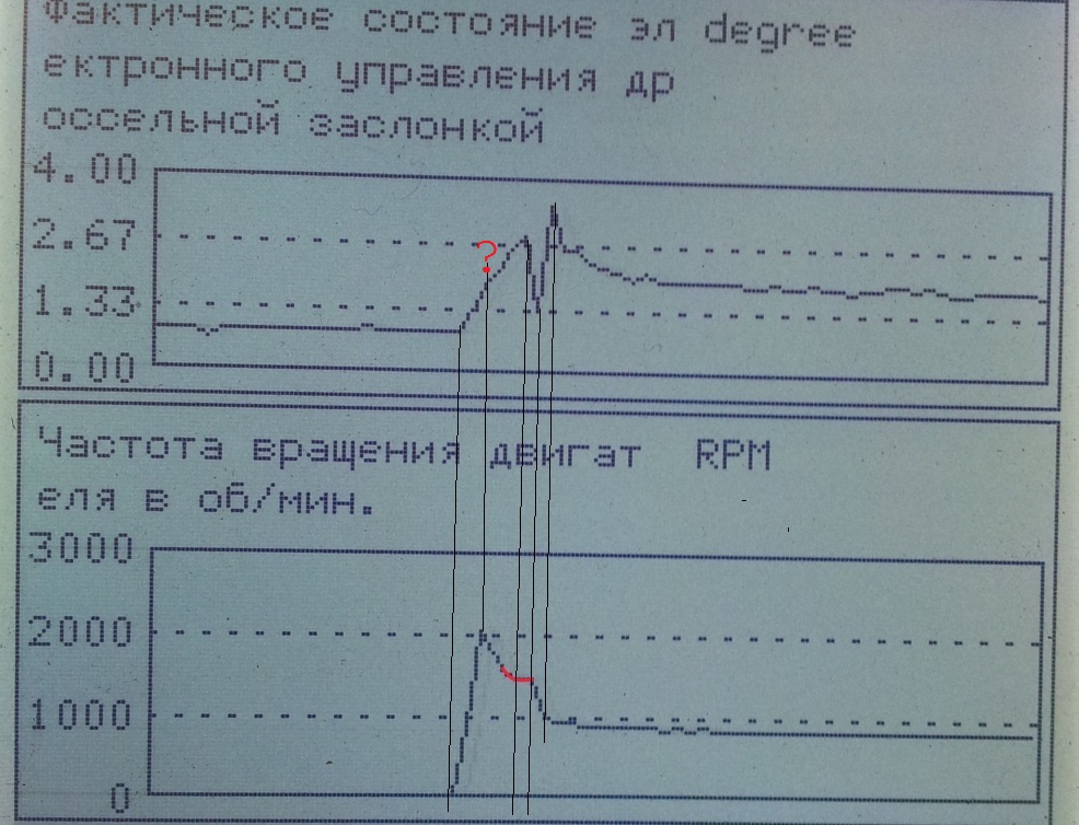

Все равно, объяснения второй линии слева (которую я нарисовал) найти не могу. Хотя сканер может рисовать с запаздыванием. И привязка ко времени будет никакая.
