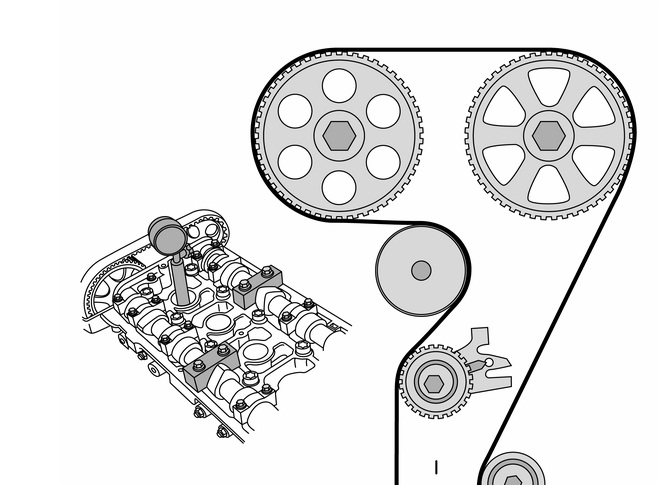

Судя по картинке,кулачки 2- го цилиндра впускного распредвала немного смещены от перпендикуляра по часовой,а кулачки 3-го цилиндра выпускного распредвала немного смещены от перпендикуляра против часовой.А как же выставляется шестерня выпускного распредвала,если на валу нет шпонки,маркер на шестерне должен быть в определённом положении относительно коленвала,может для этого есть спил на шестенях обоих распредвалов?

ниче нет на шестернях.
колено в ВМТ, распреды зажаты приспособой. шестерни и ремень встанут сами.
Че-то подобное на VAGах, то же без шпонок.
ЗЫ на фиатах еще на коленвалу шестерня бывает с левой резьбой!!! у них 50х50% щас не помню уже у кого как.
Дата 21.10.2014 - 14:45
На кулачки 2 и 3 цилиндров только орентир с шаблонами(они и без шаблонов хорошо стоят).
Я по первому ставил: кулачки первого цилиндра к верху \/,а 4го /\ к низу.КВ по линейке ставил.кусок старой рулетки и длинная отвертка с меткой.

Я сегодня выставлял коленвал по метке на маховике.Кулачки на выпуске были слегка смещены на зуб,а впуск развёрнут на 180 градусов .Завтра буду пробывать собрать в кучу и опять смотреть искру.И читать ошибки,вчера была 82- я (отсутствие сигнала ДФ,хотя он был).Да ещё забыл сказать что на каждой паре кулачков один как бы сточеный,это такой прикол или так стёрлись кулачки
Дата 21.10.2014 - 20:45
Они и должны быть в разные стороны.Если по часам смотреть то передний РВ и первый цилиндр (кулочки) на 2 часа,а задний РВ на 10 часов.Соответственно в 4м цилиндре передний на 4 часа,а задний РВ на 8 часов.
Что касаеться размеров кулачков внимания не обращал и соответственно сказать не могу.И давно это было.

да я не против что в разные стороны,только там должны быть вверх кулачки 2- цилиндра на впуске,а они были вниз ровно на 180 градусов.
