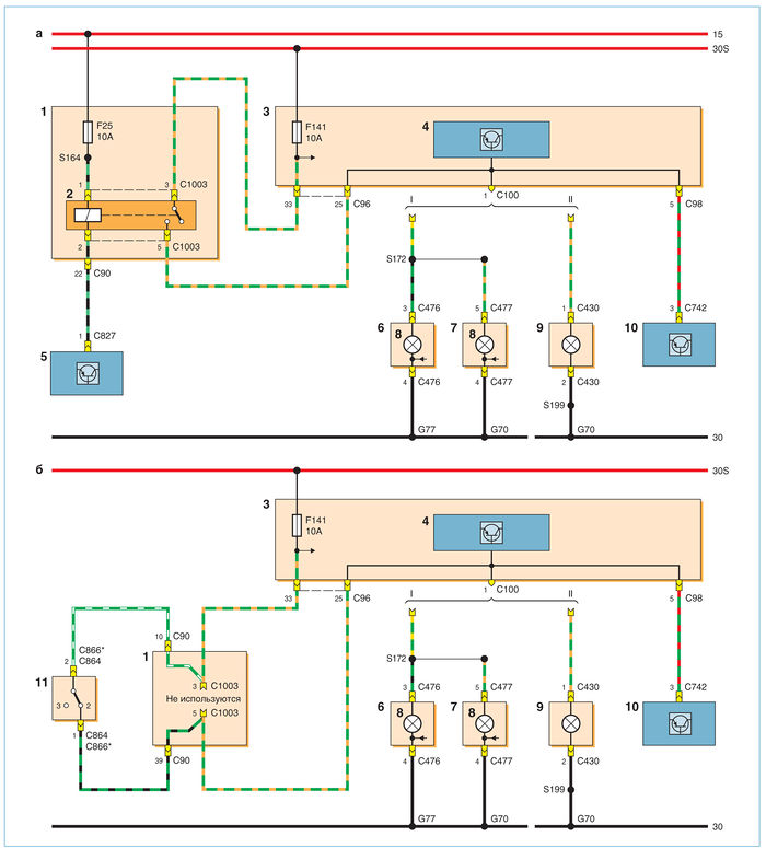

Нашёл ещё вот такую схему http://wiki.zr.ru/296-1_Ремонт_Ford_Focus_II
,потеплеет проверю на практике.
Вызвонил его сейчас же, реле стоит действительно в блоке под капотом,контакты сила запитываются при вкл 15,в схеме же от 30 smile46.gif .
Всё до банально просто,подкапотный блок лопнутый по реле света заднего хода и от этого "мама"с проводом спала с контакта катушки реле и спокойно лежала на дне блока ! yasno.gif .
Зря только тему создавал,извините,всегда смущает свежие года выпуска авто,напичканные электроникой тем более впервые когда с ним имееш дело unsure.gif
