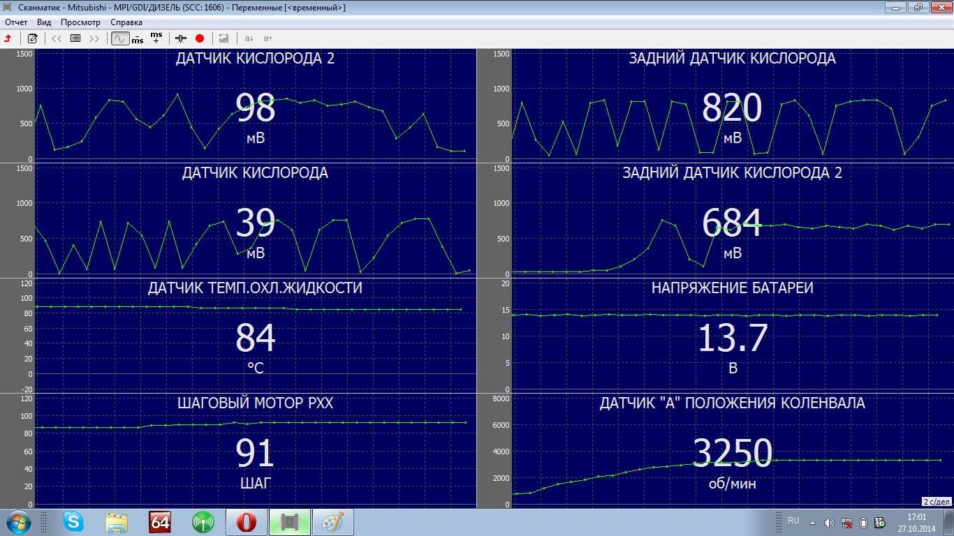

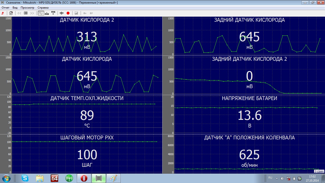

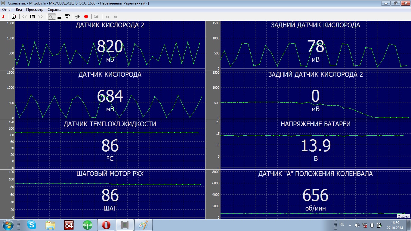

Сканматик графики рисует ? - Выведи обе лямбды, запиши на х.ходу и с прогазовкой. Выложи скрины - посмотрим.

1 скрин

2 скрин

3 скрин

Что касается кислородников - да оба датчика живые. Я бы сказал, что на банке 1 лямбда "подтупливает" малость - практически нет реакции на обороты. Можно проверить реакцию обеих, пыхнув карбклинера во впуск.
Но даже при траблах с лямбдами - это скорее можно отнести к ошибке P0170, хотя здесь Лаунч малость припизде округлил результаты. Потому как на Montero-3 c мотором 3.5 л V6 нет общего кода P0170, есть чётко разделённые по банкам:
Р0171 - система слишком бедная, банк-1
Р0172 - система слишком богатая, банк-1
Р0174 - система слишком бедная, банк-2
Р0175 - система слишком богатая, банк-2
А вот по вторым датчикам видно, что на банке-1 катализатор больше мёртв, чем жив. А если у тебя обманки стоят (не помню), то 1-я почти не работает. Можно ожидать ошибку по низкой эффективности.
