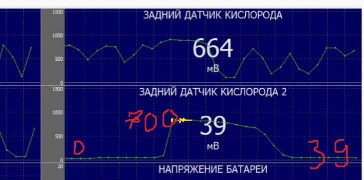

Цитата (evgen58 @ 1.11.2014 - 20:22)
На подсос перед заслонкой почти не реагирует.А вот на очиститель карбюратора реакция есть.
Этого на скринах не видно.
Дата 2.11.2014 - 04:27

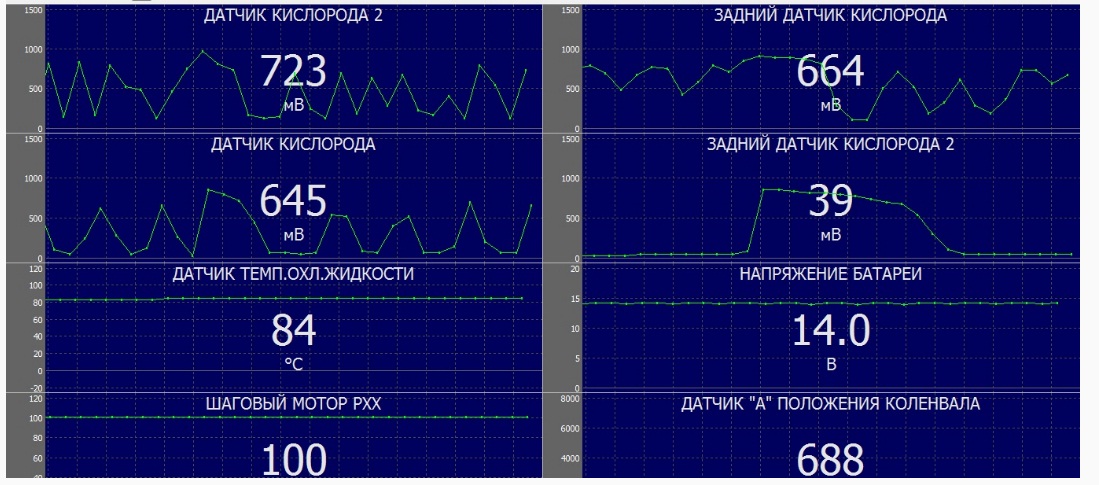

Жень, смотреть на реакцию датчика, надо именно в момент организации подсоса или обогащения. Чем резче переход в бедное (богатое) состояние, тем лучше. И должен на некоторое время в этом состоянии зависнуть.
Там первые и вторые ДК разные? Если одинаковые, может перекинуть местами?
Дата 2.11.2014 - 18:47
Датчики разные по разъемам,так не перекинешь.Просто по сравнению с другими датчиками не этом нет пилы.
Дата 2.11.2014 - 23:20
Да при чём тут "задние" датчики ? blink.gif Они, в данном конкретном случае/авто отвечают за контроль состояния эффективности катализаторов.
Реакцию на изменение состава смеси нужно смотреть по передним датчикам.
