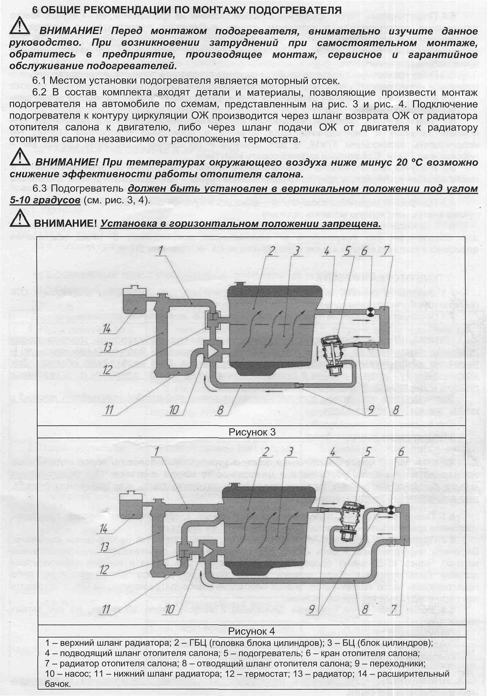

Устанавливать приходилось очень много котлов подогрева разного типа. Даже при установке котлов с циркуляционным насосом, всегда по возможности старался установить так, чтобы циркуляция шла и с отключенным насосом. Т.е. чтобы естественная циркуляция и насос как бы помогали друг другу. Считаю котёл нормально установленным, если после установки, просто залил ОЖ, включил подогреватель и он пошёл работать. Т.е. если воздух из системы не требуется выгонять (он сам выходит по мере заполнения системы).
Подогреватиели "северс", производства тюменского ЗАО "лидер", своей надёжностью, заслужили добрую репутацию. С инструкцией по их установке полностью во всём согласен.
А вот вчера попался котёл "северс+" (с циркуляционным насосом), того же производителя. Почитал инструкцию... но поставил так, как считаю правильней. Т.е. противоположно рекомендованному. Проверили - работает. Но сейчас, всё больше терзают сомнения. Может всё таки, что то упустил?
Почему выход должен быть внизу? Почему циркуляционный насос, должен бороться с естественной циркуляцией? Почему, против логики, он должен пытаться проталкивать попадающий в него (образующийся в нём) воздух - в низ? Почему запрещена установка в горизонтальном положении? Почему наклон должен быть строго 5 - 10 градусов?
Вопросов много, но ни на один из них, ни одного вразумительного ответа в голову не приходит.
Установил почти вертикально, как на схеме, только вверх ногами.
У кого есть мысли на этот счёт.

Может конкуренты им такую инструкцию подкинули! А по теме,всегда прокачивающий насос ниже и давит холодную ож в котел, для меня то же странное решение.

Привет. Изложу по порядку.
1. Етот апарат подогрева являеться противоточнь!й, т.е. посока подогревающий агент и подогреваемь! идут друг на другой, навстречу. Таким образом увеличиваеться КПД апарата, повь!шаеться и скорость подогрева, уменьшаеться и перегрев входной конец подогревателя! С етого и обясняеться почему вь!ход являеться вниз.
2. Ето следствие вь!браннь! способ теплообмена.
3. Воздух не должно образовь!ваться туда. Появление уже признак неладной работе какой нибудь системе подогревателя, или двигателя. За то есть предусмотренной защите /регулятор, аварийнь! вь!ключатель/.
4. Ради избежание завоздушивание в етих аварийнь!х режимах.
5. В тот же порядок. Воздух направляеться к ближайшего отверстие -входное и предостерегает оставание нагревателя голой.
П.С. Интересно есть ли разница в мощности нагревателя старой и етот модель.
Привет. Ну, с теорией у меня полный "0".
Сомневаюсь. При худшей циркуляции, разве что только в самОм котле быстрее (сильнее) нагреваться будет. Отсюда и потери тепла будут больше.
На ТЭНе всегда образуются мелкие пузырьки воздуха. Как в чайнике. Да и мало ли откуда в системе охлаждения может воздух взяться. И лучше, если он сам выскочит, чем каждый раз, при его появлении, будут проблемы.
kto.gif думается, наоборот получится.
Без насоса есть: 1,0, 1,5 и 2,0 КВт. Этот - 2,0.

Цитата (coon @ 30.10.2014 - 04:23)
1. При худшей циркуляции, разве что только в самОм котле быстрее (сильнее) нагреваться будет. Отсюда и потери тепла будут больше.
2. На ТЭНе всегда образуются мелкие пузырьки воздуха. Как в чайнике. Да и мало ли откуда в системе охлаждения может воздух взяться.
3. И лучше, если он сам выскочит, чем каждый раз, при его появлении, будут проблемы. kto.gif думается, наоборот получится.Без насоса есть: 1,0, 1,5 и 2,0 КВт. Этот - 2,0.
1.А почему думаешь, что циркуляция будеть худше? Потому что термоконвекция идет вверх? Точно ето предимство противоточнь! метод. Ещо на вход подогреваемой агент встречает самая вь!сокая температура. А напор насоса намного больше, чем термоконвективной.
2. Да, всегда, когда система негерметична и стоит атмосферное давление. Если клапан разширительного бочка не держить, пузь!ри будуть везде, не только на подогревателе.
3. Конечно. Зато и етот уголь 5-10 в монтаже предусмотрен, чтоб воздух вь!шел прежде верхний край нагревателя остал без водой. А когда насос работает, если есть пузь!ри, они будут продуть! вниз к двигателя
Кстати, в оба варианта монтаже видно от схемки, что цепь подогрева всегда остает ниже верхной точки уровня водь! охлаждение.
И наконец, в инструкцию написано, когда есть вопрось!, обращайтес к изготовителю. Можно нам и невериться, но вряд ли в производстве пустят явной недомь!слю kto.gif

Очень был удивлён, что котлы этого типа ещё устанавливают. У нас от них уже отказались лет 5-6 назад. Теперь по порядку. 5 - 10 градусов нужно чтобы в котле не образовывалась воздушная пробка при кипении ОЖ. Роли направление потока в этих котлах не играет, т.к. они работают от 220В и ДВС не заведён. Идёт естественная циркуляция. Раньше на таких котлах стоял клапан, на этом его нет.

Стоян, не убедил. Может я чего то не понимаю. Но, думается, выходом вверх, будет правильней.
Установил, как считал правильным. Пока жалоб не было.
Владимир Борисович, имеется в виду котлы на 220 В, или именно такие. Именно такой, с насосом, я наоборот, первый раз увидел.
