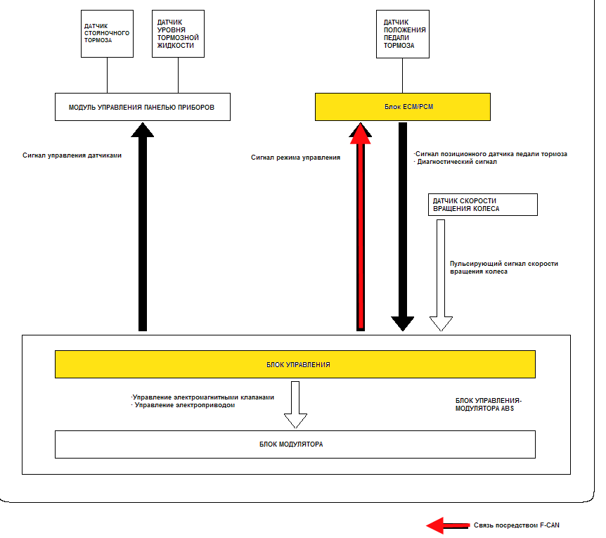

А не CAN ли там ?

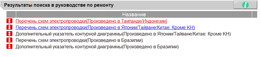

И сборка-то чья, схемы могут отличаться:

Во, нашёл - мануал тоже говорит, что связь модуля ABS и ECM/PCM по CAN'у.

и модели (очень важно old.gif ) - GD1.
А есть схема с распиновкой блока АБС и РСМ
