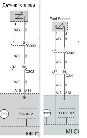

Парни может у кого есть?Нужна схема доски приборов а конкретно выход датчика уровня топлива для подключения бортового компа.

Ген, привет.
По моей схеме - разъем А, 19 -pin (предпоследний), Белый с зелёным провод. На щитке приборов.
Или держатель разъемов под передним боковым дефлектором со стороны водителя.
39-контактный чёрный разъем, 37 пин, цвет тот же.
Виртуальный принтер не установлен, а целиком - слишком тяжёлая схема.
Принтер установил.
Есть только такая:

Цитата (coon @ 5.11.2014 - 17:09)
Есть только такая:
По ходу у них там тяжело с переводом, как с корейского на аглицкий, так и на русский laugh.gif

Дата 6.11.2014 - 10:47
Юра, привет. А что там не так? Вроде, всё понятно, кроме - "выключатель счетчика текущего пробега". И то догадаться не трудно.
Кого за кого принимать, в смысле - кому верить ?
