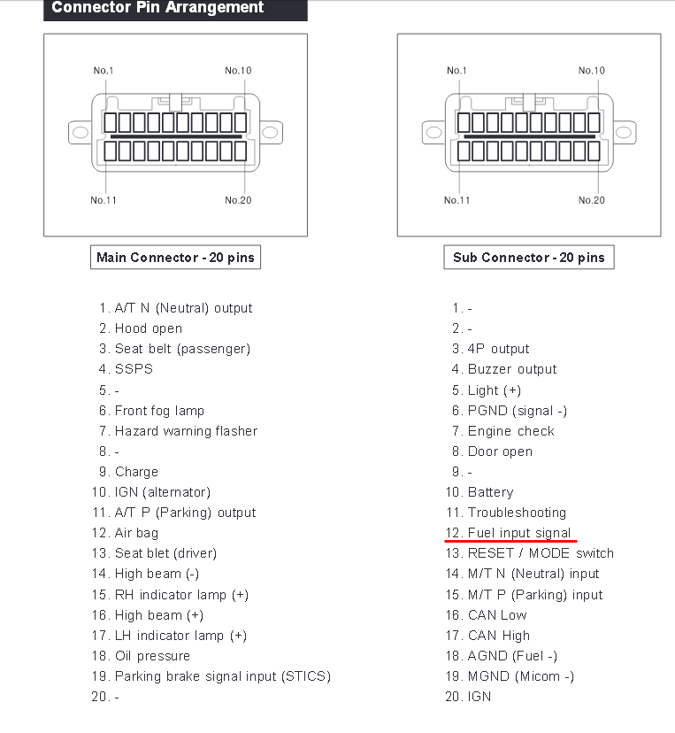

> Ssangyong Kyron 2013г дизель Rums0a1kse0010497, Нужна схема доски приборов
Дата 6.11.2014 - 21:17
Дата 6.11.2014 - 21:18
Дата 6.11.2014 - 22:26

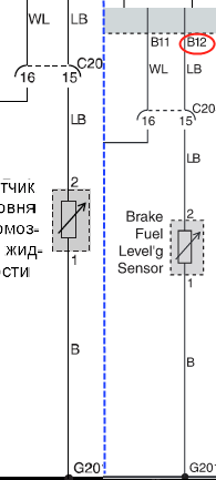

Эта распиновка, похоже от чего то другого. Там много чего со схемой не совпадает. У меня её вообще не нарисовали. И как то странно, в книге и бензин и дизель. А схема панели приборов одна. Неужели, одинаковые?
Дата 6.11.2014 - 22:43
Всё же я бы не поленился бы вскрыть лючок(если конечно есть такая возможность для убедиться) и "прозвонить "при снятых разъёмах от датчика до панели,подключаться естественно возле панели без сомнения,это и имел ввиду в первом посте.
Странно ,что такой год,а ещё есть датчик остатка топлива,не "научили" панель остаток вычислять по показаниям указателя.

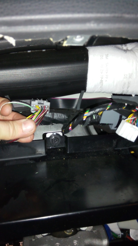

Дата 27.01.2015 - 10:18
Всем привет.Наконец то удалось нам с хозяином найти друг друга laugh.gif .Паш ты оказался прав вот фото.Серый штекер и зелено/белый провод.
