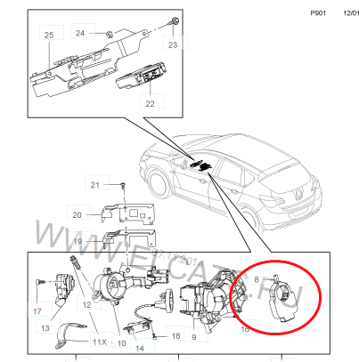

Дата 7.11.2014 - 23:24
Цитата (nigative552 @ 7.11.2014 - 19:22)
сказали датчик (положения рулевого колеса) не помню как точно звучит, но находится он на рулевой рейке где то, и меняется он полностью с эл.двигателем
Если дело в нём, то продаётся он отдельно, как самостоятельная деталь 3,5-4 тыр.
