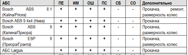

Дата 8.11.2014 - 01:41
В Сканматик 2 заявлен.

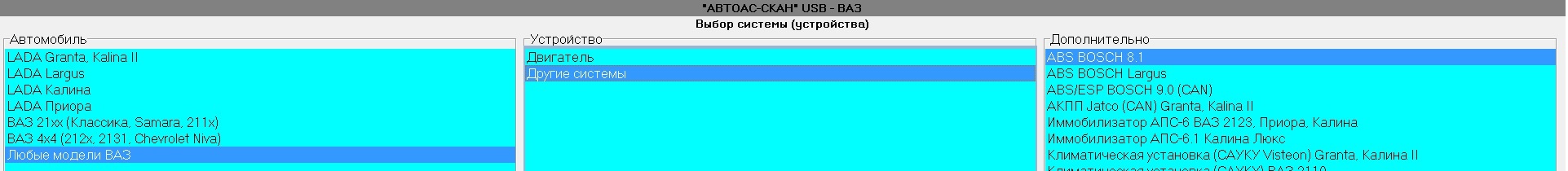

В автоас-скане он тоже есть.
В версии 14.2 точно.
Дата 8.11.2014 - 17:09
Версия 14.2. Где?????
На сайте скачать, а по картинкам, правая третья сверху вниз
Дата 8.11.2014 - 19:00
Торопитесь, молодой человек! Там в скобках "(CAN)". А это совсем другая история!
