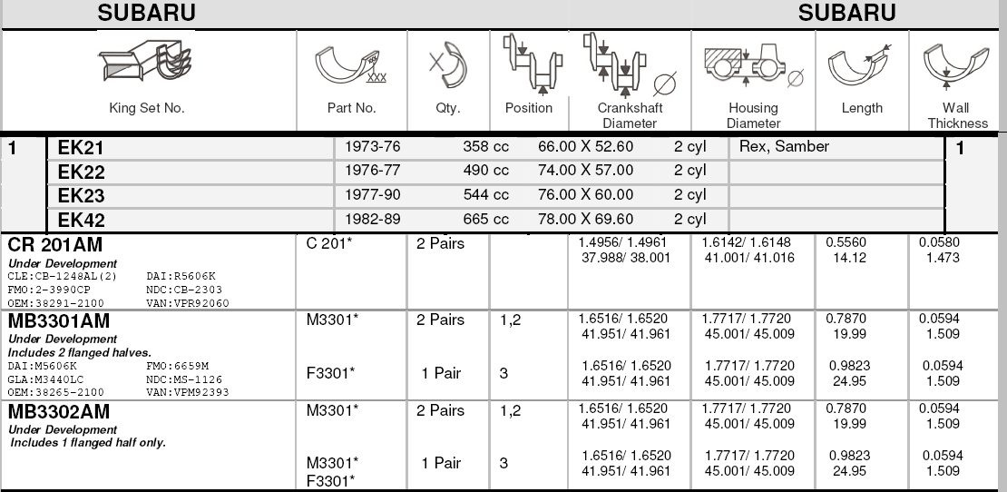

Как я понял коленвалы и вкладыши у Субариков различаются по объему.Возможно эти размеры помогут прояснить ситуацию.

Евгений, , не мути уже вь!ясненноеsmile.gif. В первь! файл все четко разписано и отвечает реалии. Оказалось, что проблем у парня являеться чрезмернь! вь!нос одну из шатуннь!х шеек. Вь!шла на седмой ремонт, а они только до шестой. Не ясно и что остало от циметации на шейку для пробу с другой вкладь!ш которь! можно присандалить туда.
Постороннь! проблен являеться и то, что етот парень, иначе отличнь! електроннь! инженер, лет 15 назад делал и кап ремонти, но ещо думает, что техника туда стоит и трудно давать ему уму. Лучше подождать, пока сам узреет и поищет помоши, а так силом в голову не налить...
