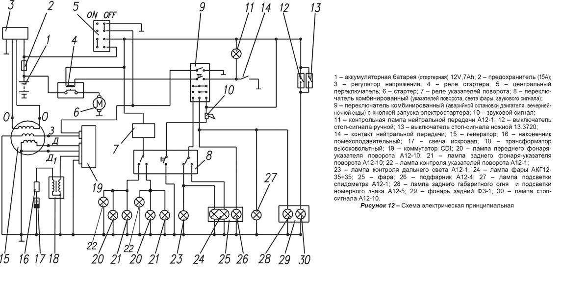

Притащили мопед со сгоревшим коммутатором, на замену подходящего
нет. Нашел схему, чтобы собрать самому, но на ней нет вывода "глушилки".
На штатном этот вывод замыкается на массу через з/з или кнопку Стоп.
Думаю кнопку глушения подключить к инд.датчику, мучают сомнения не
испортится он?
Схема мопеда

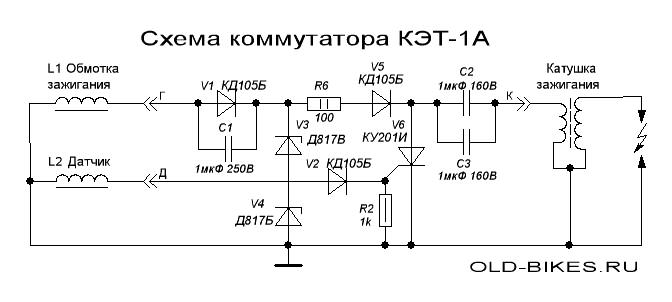

схема коммутатора

Виноват, хорошо поискал нашел схему, такую же
глушилка на датчик ч/з диод 199.gif
Дата 13.11.2014 - 20:23
И без диода заглохнет..
А вот если поменять местами вывода датчика,может двигатель заводиться и работать в обратную сторону 199.gif
