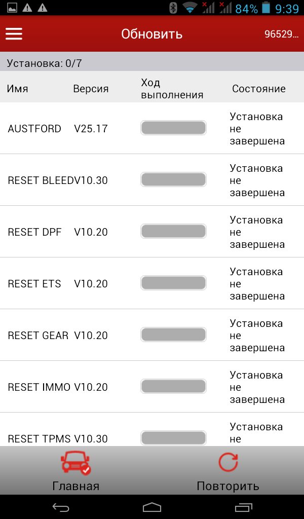

Что то Ресеты не устанавливаются. У всех так?
Тоже не ставятся.
