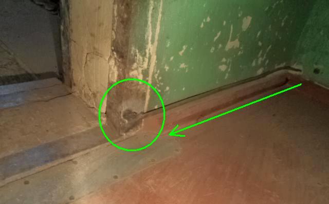

....... сзади стеллажа прокладывать заземление. Сами электроды контура забил около гаража (пока два по полтора метра), соединил катанкой шестеркой и ввел прутом 8мм в через стену в помещение.
Ну, и фотоотчет... Первая фотка это ввод "заземления" в помещение. Стрелка указывает направление, а в кружке место сварки. Вообщем, задействовал металлическую раму сдвижной двери (кстати, она сама давала приличное стекание тока на стены/фундамент).

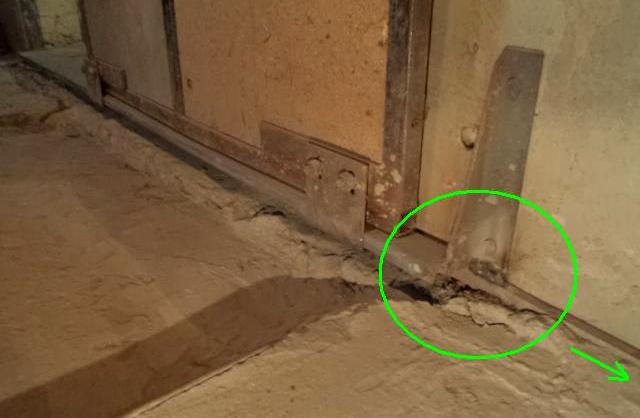

Далее, на обратной стороне рамы (уже в основном гараже) так же приварил "землю", но уже к длинной направляющей двери.

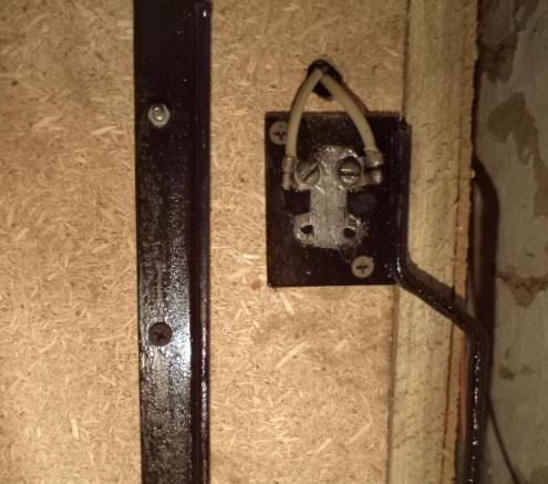

И пройдя за первой часть стеллажа "земля" выведена под боковую полку. Катанка "заземления" заканчивается облуженным клемником с четырьмя резьбовыми отверстиями М5 под фиксацию клемм гибких проводников.
Дата 3.12.2014 - 18:48
Вот тот клемник поближе. Здесь же прикручены два провода заземления компа и мотор-тестера.

Ну и "полировка"... smile.gif Сопротивление между корпусам мотор-тестера и шасси компьютера =0 (на мультике понятно что). Провода для гибкого подключения выдрал из сетевого шнура от монитора. Клеммы к ним припаял от обмоток Г-250го (генератор такой). Вроде все...
Дата 3.12.2014 - 19:17
