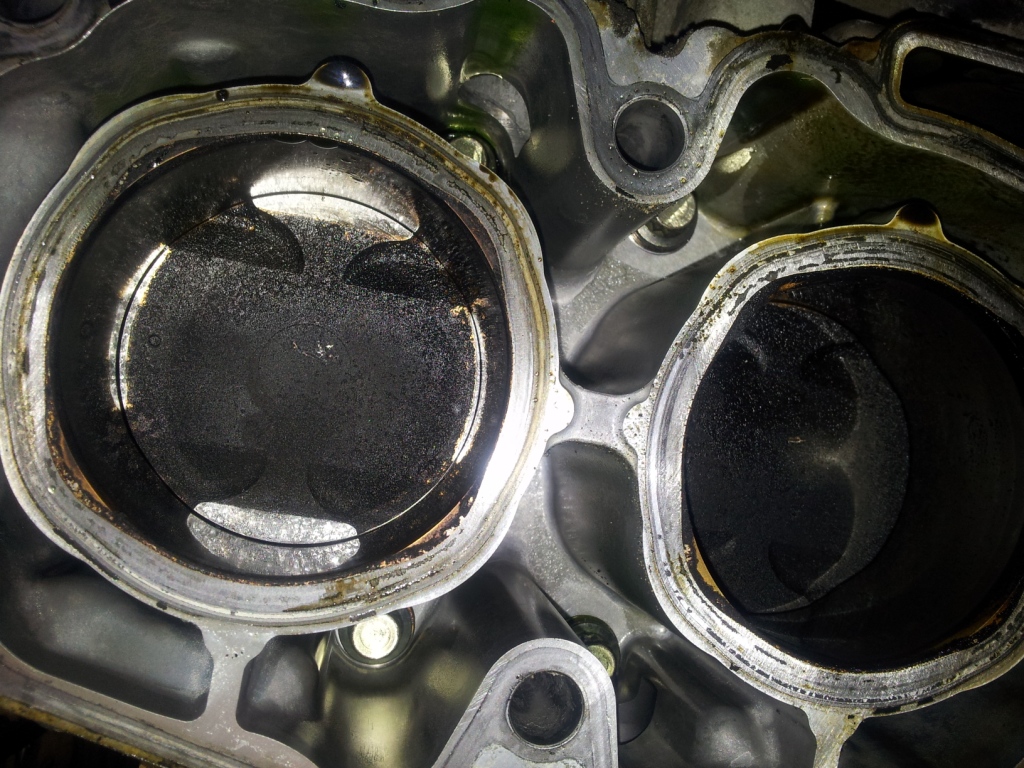

- большой люфт шатуна 1-го цилиндра на шейке КВ
- кромки поршня 1-го цилиндра отличаются от остальных (как-будто отмыты маслом)

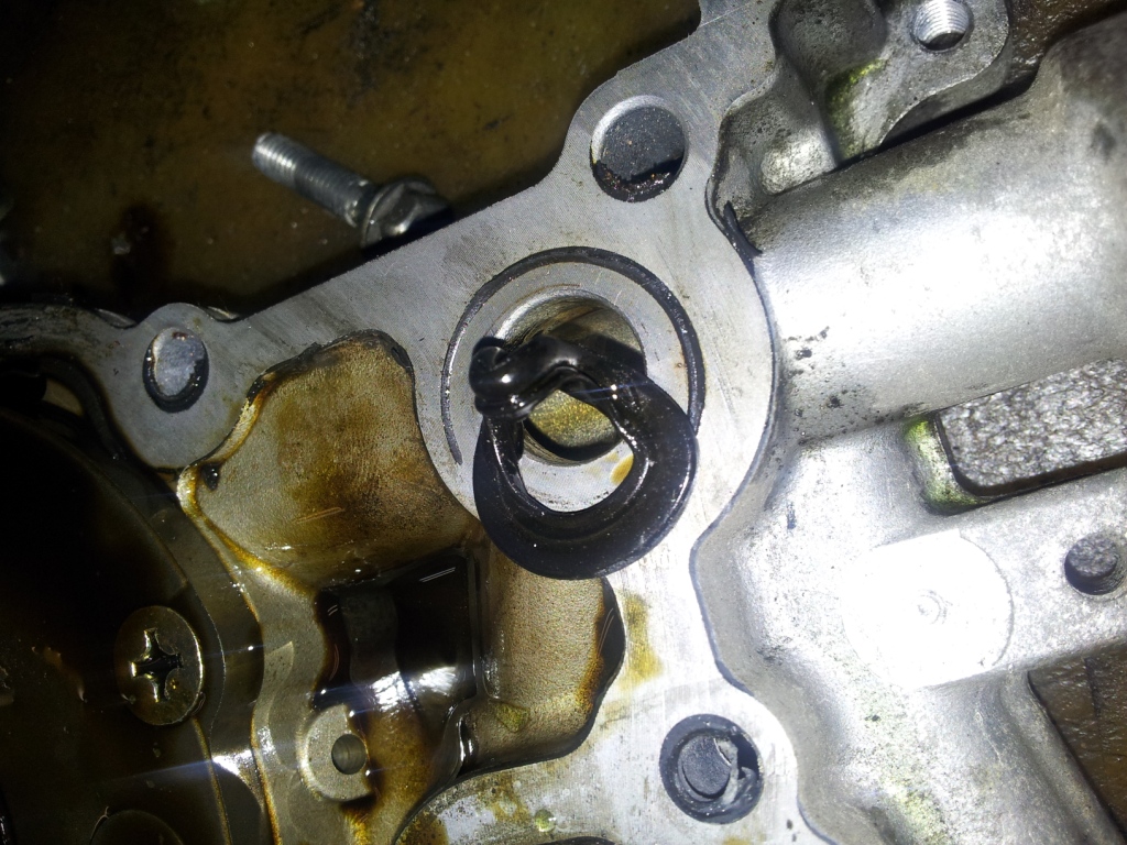

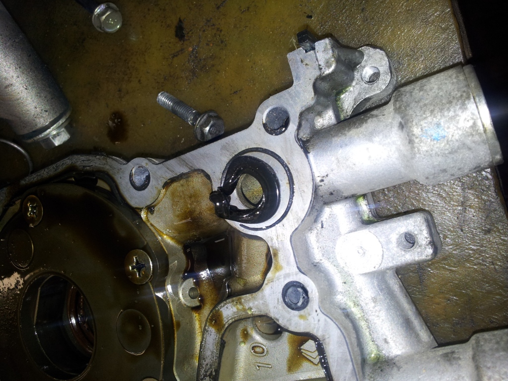

В силу экстремально экзотического конструктива блока (кому интересно - отвечу отдельно), поршень пока вынуть не успел, чтобы оценить состояние колец и перегородок. Но следующий шаг, думаю дал частичный ответ на вопрос о первоисточнике причины проблемы в системе смазки:
- на фото прокладка напорной магистрали масляного насоса между корпусом насоса и блоком. На ощупь - та часть, которая по окружности, ещё сохранила упругость, а выгнутая/выдавленная - как дерево.
От Subaru такого не ожидал.

это ее выдавило или косяк при установке?
Дата 22.11.2014 - 04:17
То же интересно. Её вообще могло выдавить? Углубление какое то мелкое.

Самое плохое это - большой люфт шатуна 1-го цилиндра на шейке КВ,нижняя головка шатуна -элипс(от этого).Обязательно шатун менять,он не будет держать новый вкладыш.Или хотя-бы нутромером проверить на элипсность.В большинстве случаев шатун после этого не ходит.
Прокладка на вид пластик, не резина. От большой температуры задубела так... (на пути большого направленного потока горячего масла, остальная часть целой прокладки охлаждалась от сопряженных делалей).
И пару предположений по ходу романа - Или та дама на этом подарке училась ездить, либо это результат частых пусков и "газу" на холодном ДВС (результат северного шо-Оп-пинга).. 199.gif
Дата 22.11.2014 - 10:25
Что то похожее было на Пыжике (больше о нём не помню ни чего). Резиновое уплотнение масляного канала под ГБЦ. Тогда сошлись на том, что так было собрано.
Дата 22.11.2014 - 12:49
