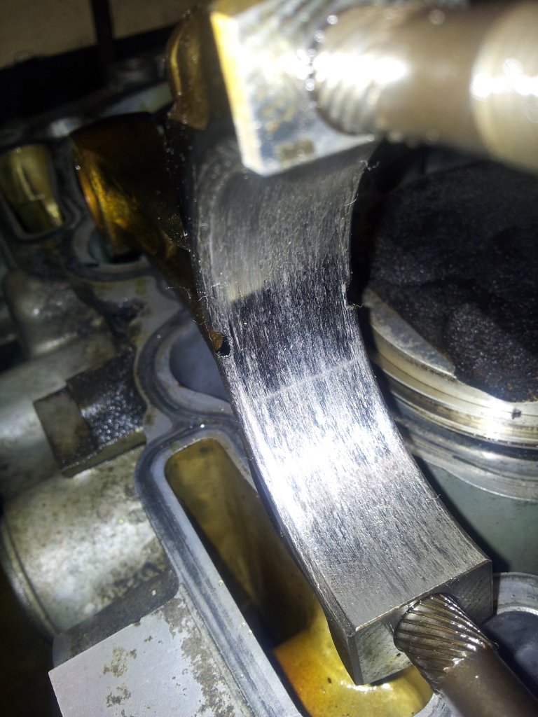

"Чуть не попал"- Юрий Василич,Ваша то вина какая?Не научили даму контролировать уровень масла в двигателе и что означает зажигание сигнальных ламп в приборке? С двигателем действительно много загадок.Вкладыш конечно жуть,даже стальная лента -основание выношено.Если предположить что было масляное голодание,то почему остальные шейки КВ выглядят прилично,обычно приплавляет хоть немного антифрикционный слой вкладыша.Масло может и сгорело в первом цилиндре,кольца рассыпались от ударных нагрузок,учитывая особенность расположения цилиндров у оппозитника.

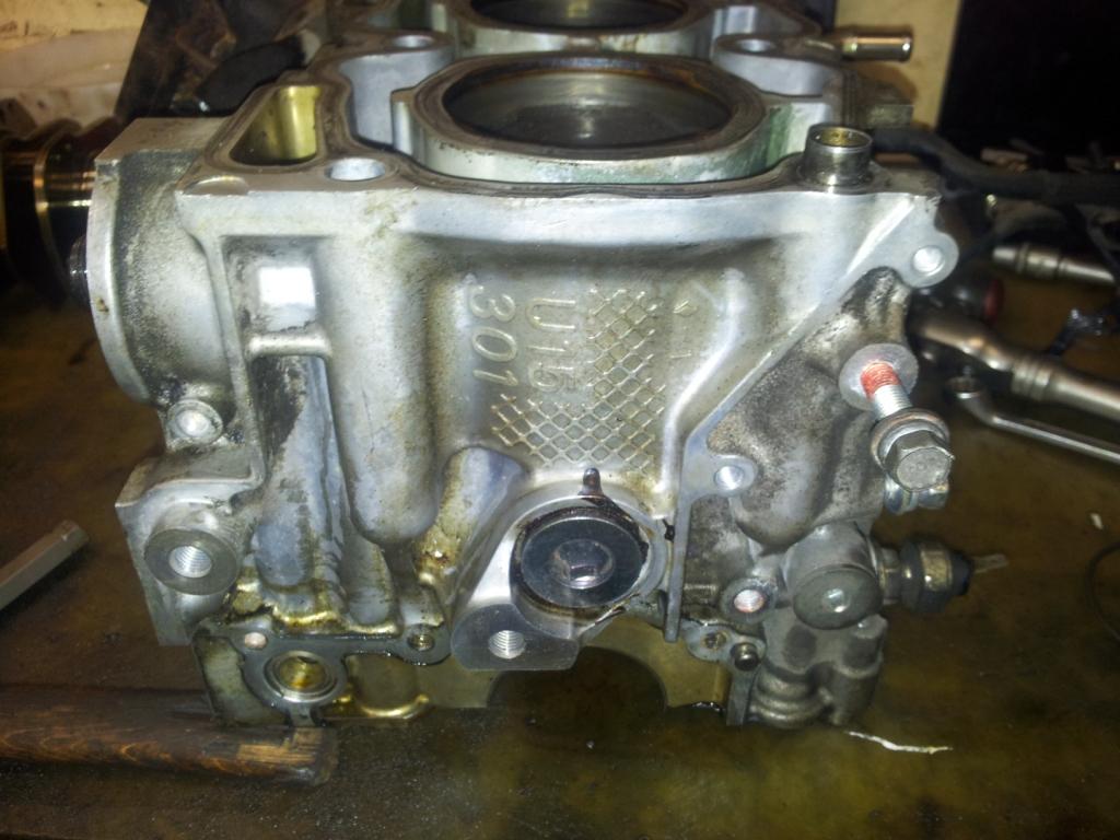

Вот правая половина блока цилиндров (проблемный поршень к нам ближе на фото, чтоб было понятно - развёрнут на 90 гр. по часовой стрелке)
Дата 23.11.2014 - 00:14
Собственно заглушка, чтобы добраться до стопорных колец поршневых пальцев, точнее - только до одного unsure.gif (шестигранник на 14)

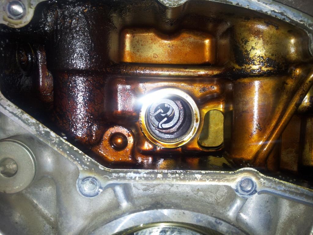

Откручиваем её и с радостью наблюдаем шейку шатуна искомого поршня

Совмещаем с отверстием поршневой палец, видим стопорное кольцо, успешно снимаем его и всё ... приплыли - поршневой палец "на себя" никаким инструментом не вытащить smile390.gif .

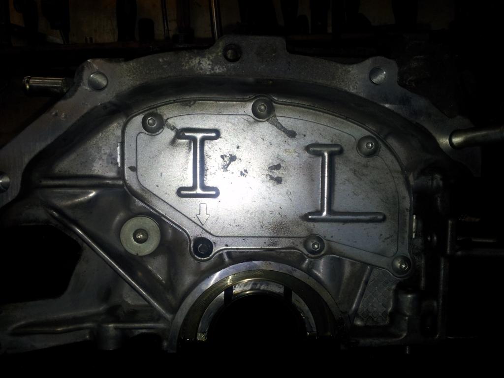

Разворачиваем блок на 180 гр. Экзотики только прибавилось - новая крышка unsure.gif
Дата 23.11.2014 - 00:29
Снимаем её - аналогичная заглушка:
Дата 23.11.2014 - 00:35
Откручиваем и её.
И вот теперь, через образовавшийся задний прохо сквозной канал, длинной отвёрткой/выколоткой выбиваем наружу искомый поршневой палец. При этом поршень вынимаем вверх блока, а шатун - вниз.

Шатун, как неотъемлемая пара с коленвалом, естественно пострадал.
Вопросы без ответов пока остались ...
Дата 23.11.2014 - 00:56
Цитата (Василич @ 22.11.2014 - 08:28)
Обязательно шатун менять,он не будет держать новый вкладыш.Или хотя-бы нутромером проверить на элипсность.
Абсолютно согласен - только замена, тем более стоимость копеечная. С замерами даже заморачиваться не буду.
