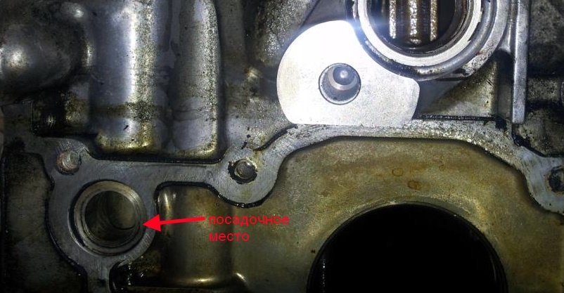

Цитата (coon @ 23.11.2014 - 04:24)
Её внутрь канала выдавило?
Ага.

Еще бы фотку этого места куда нижняя головка шатуна упирается при попытке вытолкнуть поршень наружу
Вот сверху
Ага.

На моём фото, то же во внутрь. Если не при сборке, то возможно ли такое? С другой стороны, до этого не мало же отходила. kto.gif
Стоян дело говорит, про забитый канал. Может часть того же кольца попала?
Неужто много чего даёт такое увеличение шатунной шейки, что шатун в цилиндр не лезет?
Дата 23.11.2014 - 19:58
Согласен с Павлом.Не может ее давлением в канале,в канал и выдавить.Это туземцы собиравшие виноваты.Кольцо не по центру уложили и хана.
Пользуюсь всегда в таких местах герметиком не силиконовым,чтобы избежать сдвинутого кольца или прокладки.
Дата 23.11.2014 - 22:42
Согласен, вопросов много. Но копать глубоко нет времени и хозяевам это уже не интересно.
Что касается прокладки, то судя по следу, установлена была правильно и на герметик (на фото лежит так, как выдавило. Там же видно, что поверхность корпуса масляного насоса абсолютно гладкая)
Дата 23.11.2014 - 22:44
Посадочное под прокладку (довольно глубокое) есть на блоке. И здесь промахнуться довольно тяжело.
Дата 23.11.2014 - 22:48
Разряжение при остывании?
Или скользкий герметик? Так место глубокое, при сборке выдавить не должно было.
