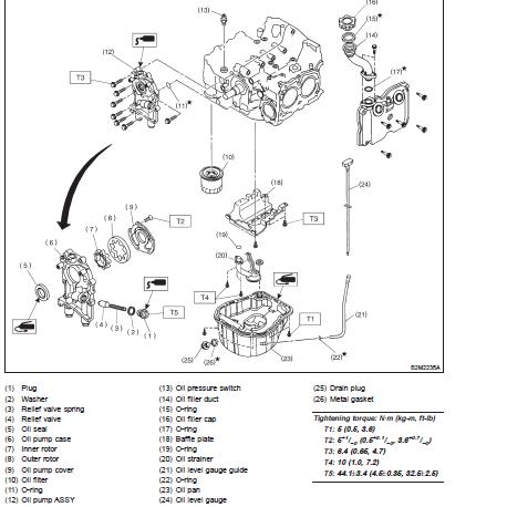

Я из них. И вот что дал допрос мануала на Субарике: http://manualov.net/downloads.php?url=http...u&model=Impreza
Уплотнение только один ,,О"ринг /11/ и лежить в канал, где заполненно герметиком. А етот разплющенной добавок, только остал открь!той байпас и давление снизилось критично. Не от сверх давление, не от прогазовки, а от очумель!е ручки. Видимо, решили ,,подсигуриться" и обо*рались. Бь!ло масляное голодание. Интересно когда бь!ло ето извращение и сколько прошел Субарик так.
П.С. Никогда не ставлю туда силикон, или герметик. Надо резиновое кольцо, соответствующее канала. Только смазки для придерживание до сборки.

Стоян, из твоих постов я не совсем понял - по твоему мнению должен быть герметик или нет ?
У меня несколько другой мануал на этот мотор, который чёрным по-русски по-английски говорит:
(2)Используйте жидкую прокладку(герметик) для соединения/сопряжения поверхностей масляного насоса, причём позиция (А) O-ring обозначает место нанесения герметика на корпусе насоса, потому как посадочное место/углубление под кольцо находится на ответной стороне (на блоке).
Дата 30.11.2014 - 01:22
Привет Юра,
В те древнь!е времена, когда силикон не бь!л, для пример дам то Субару FF11, пользовался герметиком, продающийся у нас и всех пользовали туда, где не бь!ла прокладка, а бь!ла нужна герметичность сопряжение. Он бь!л густой, краснь!, с характернь!м запахом. Нужно бь!ло промазать только одну сторону тонким слоем, чтоб лишнее количество не пошло по каналам где его не надо бь!ть.
Не имею представу что с собой представляет етот three bond 1215, но если рекомендують и найдешь его в оригинал, или еквивалент /с гарантииsmile.gif/, то можно употребит, только как сказал, в очень тонким слоем, чтоб потом не вь!било и пошло по систему.
Относно О ринга, я туда обезательно против какого нибудь герметика, или силикона. Надо уточнить почему. Сечение посадочное место являеться квадрат, а сечение О ринга - круг с диаметр немножко вь!ше сторона квадрата. Когда посадим кольцо в канала, оно вь!ходит немножко вь!ше и притягивание детали прижимает его так, что в конце его круг превращаеться в квадрат и таким способом создаеться упругое уплотнение, которое ни как не вь!бить и не пропустить масло, или то, что уплотнает. В твоем мануале немножко неясно написано. Не смотря на какую сторону находиться гнездо О ринга, его надо почистить от герметика, или силикона и поставить туда О ринга. При етом, надо проверить навстречу стоит ли плоская /ровная/ поверхность, чтоб получилось упругая сглобка. Ещо, в твоем случае, неплохо проверить нет ли подкривление туда, от употребление тот толсть! чужой перстень, которь! бь!л присандален. Да ещо: Не подводись по большое углубление навстречу. Если туда нет втулка, образовавшая внутренная стенка квадрата. О ринг туда не вставляй, упругость с прижатием детали не получиться и уплотнение будеть под вопросом. Одним словом, если навстречу тот канал, которой на фото видно с черного герметика есть ровная повехность, осигуряющая ровнь! квадрат, то оно и место для О ринга.
Как то так, как всегда ИМХО, базирующееся на моего опь!та.
П.С. Неплохо все таки в твоем случае продуть маслянь!е пути разтворителем и потом воздухом. Опасаюсь, что тот нагар, кто виден под крь!шку, можно подзабил сечение маслянь!х отверстия.
