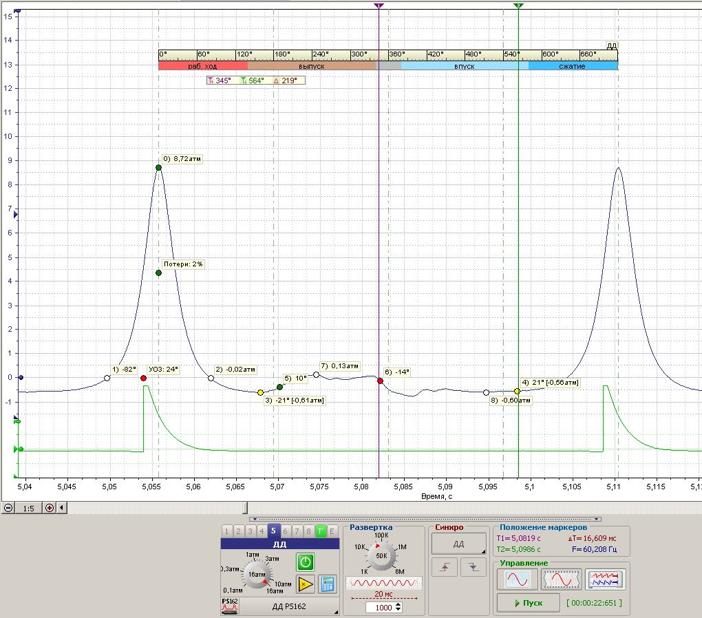

Ребята всем спасибо за идеи особенно karel хотя я уже и сам начал обсасывать эту мысль, выручил как всегда мотор тестер, снял осциллограмму с ДД когда двигатель в ненормальном режиме (хотя опасался за ДД так как она в ненормальном работала на 2000-2300 оборотах, а осциллограммы снимаются при холостом ходу и ещё были сомнения что на таких оборотах не покажет правильно), короче вот оно: перекрытие клапанов на впуске слишком рано 345 градусов!

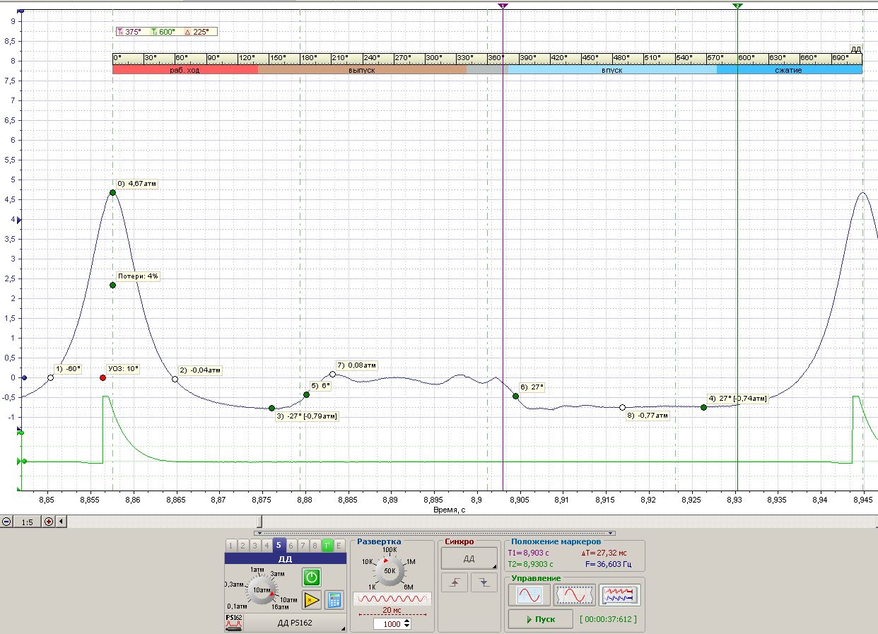

Затем по той же схеме скидываем клемму, ждём, заводим двигатель ждём что бы он прогрелся и пришёл в нормальный холостой ход, в таком режиме снова снимаем осциллограмму ДД и всё на своём месте, угол перекрытия на впуске на своих 375 градусов, после чего отключили клапан включения системы VVT-I (ну естественно загорелся чек), клиент покатался больше 4км и говорит всё нормально машина больше себя так не ведёт, проблема найдена дальше к мотористам! ura.gif
улыбнуло насчет как всегда))))
ничего страшного!
и неплохо было для опыта синхру ДПКВ и ДПРВ снять. Трабл видно совсем красиво wink.gif

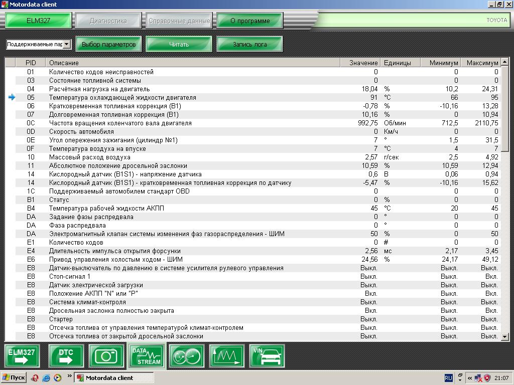

Описание проблемы: После запуска на холодную, ДВС набирает обороты 1600-1700, после прогрева обороты не падают. ДМРВ фиксирует расход 4,5-4,6, при этом значения ДМРВ после прогрева не падают, так и остаются на уровне 4,5-4,6. Показания РХХ с 50% падают до 35%, но изменений в оборотах и расходе воздуха не видно. В режиме езды особых проблем с автомобилем нет. Решил разобрать ДЗ и посмотреть на РХХ поближе.

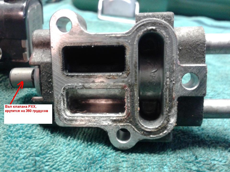

В процессе разбора обнаружил эмульсию в шланге вентиляции картера. После снятия ДЗ и РХХ обнаружил следующее: ДЗ сама очень грязная. РХХ со следами влаги, похожими на охлаждающую жидкость, забит настолько, что после откисания в ВД-40 провернулся только плоскогубцами. Собственно, «ремонт» заключался в промывке ДЗ и промывке РХХ. С РХХ грязи вымылось очень много и все равно прокручивался он с характерным хрустом, периодически подклинивая (вроде как песчинка какая-то в подшипниках сидит и не хочет вымываться). Подозреваю, что во время прокрутки туда-сюда наделал я пару борозд в металле этим песком. Далее залил РХХ горячим маслом для цепей бензопил и дал постоять в таком состоянии. Литолом смазать нет возможности, а моторное что-то не решился лить.

Вот данные, читал ELM

Картинка РХХ. Сам не догадался сфотать, картинка с интернета. Клапан крутится на 360 градусов, при этом на одном обороте может пройти легко, а на другом с клином. Крутил до момента, пока в диапазоне открытия/закрытия не будет легкого хода.

Смазка на лето не страшно, зимой может закусить. лучше силиконовую из баллончика.
Эмульсия это нормально.
РХХ если подклинивает то сразу хозяина ставишь в известность, нужно менять, не хочет дальше его проблемы.

Эти пункты описали хорошо без меня,пока я писал.А вот винт трогать не надо,он предназначен только для устранения закусывания дроссельной заслонки в закрытом состоянии- и только.Регулируя им холостой ход нарвёмся,что ДПДЗ не увидит признак холостого хода,и РХХ не отработает правильно.
