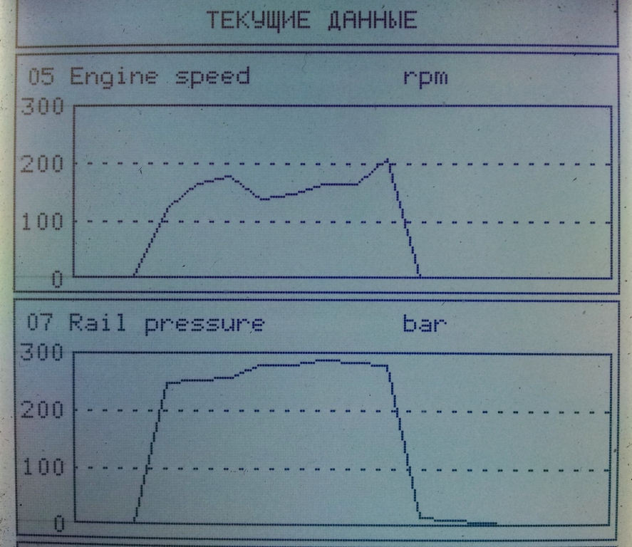

Ген, ну этого явно мало для пуска! Должно быть не меньше, чем на холостом. |

Если проблема добраться до обратки, может проще подачу заглушить? При необходимости точу себе заглушки по образцу трубок. Глушишь подачу на все форсунки и смотришь давление на прокрутке. Это чтобы исключить из подозреваемых всё остальное. Можно по очереди подключать. На Ssang Yong экспериментировал. Схватывать начинает при 160 атм. |

Это если форсунки и ТНВД перебирать. Но для этого есть спец. фирмы. Берусь только за Common Rail. С обычными ТНВД, то же отправляю подальше. Кроме сканера, всё самодельное (в смысле бесплатное). Трубки, пробирки, разные заглушки, насос диафрагменный и т.д.
Хорошо если есть к кому.
