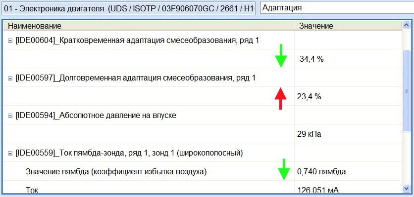

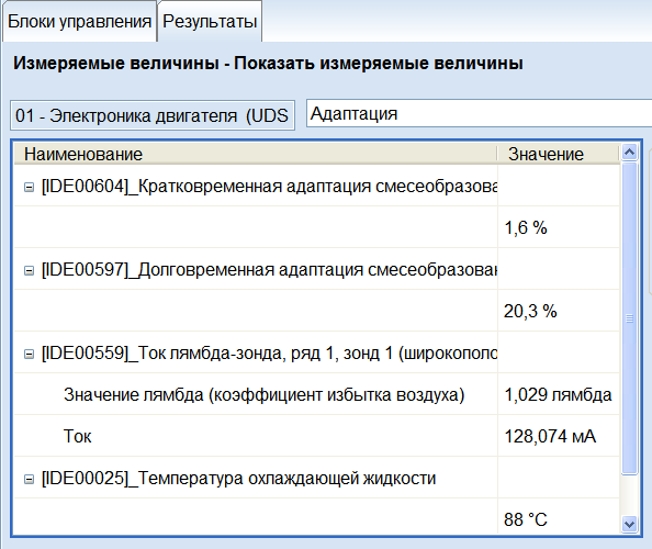

Паш, вряд ли. Если судить по значениям лямбды (0.98...-1.03...), он работает и показания практически идеальны, и реакция на изменение состава смеси есть. Вот только не могу вкурить почему при стороннем обогащении смеси кратковременная коррекции и лямбда, как и положено, падают, а долговременная тут же улетает вверх ещё больше mad.gif
Попадался на Газели с новым ДК1. Вроде и синусоиду нормальную рисует, и все параметры, кроме коррекций, в норме. А машина еле как работает. Даже глохнет иногда. После сброса ЭБУ - работает ровно, пока ДК не вступит в работу. Поменял местами со вторым и всё стало нормально. И на обеднение реагировал. Газоанализатор тогда очень захотелось иметь.
А ШДК, вроде по току смотреть надо.

Дата 3.12.2014 - 23:14
коррекции:
