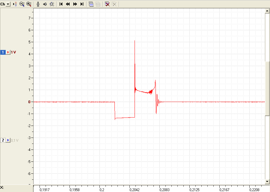

Осциллом проще простого, полминуты. Щупом на каждый вывод модуля (там 6 штук):
- масса
- питание (бортсеть)
- четыре по цилиндрам (идут подряд)
Осцилл на этих модулях рисует отличную первичку (пример тоже с Astra-H)
Так выглядит исправная (на каждом горшке):

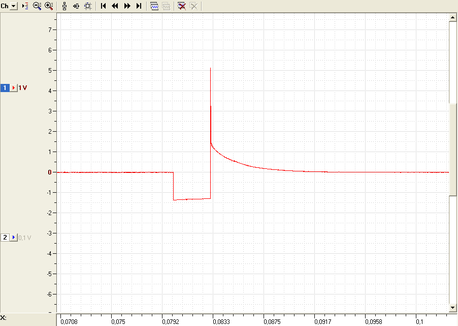

... так - убитая секция (каждую зиму два-три Опеля с такими едут)
