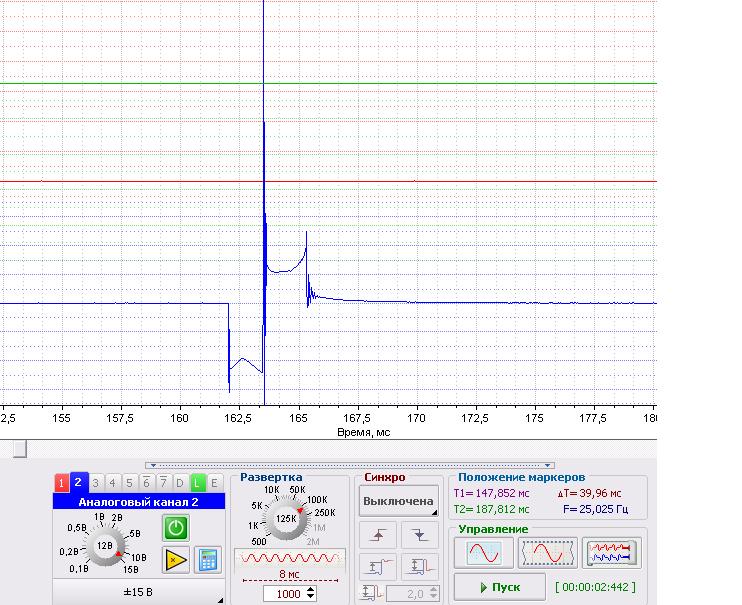

Женя а схему этой приблуды можно?
А нету никакой схемы-все примитивно просто-От ДПКВ отрезаешь разъем и прикручиваешь кабель с разъемом к МТ. Все! wink.gif
Вот так получается-сигнал с инд. катушки ВАЗ:

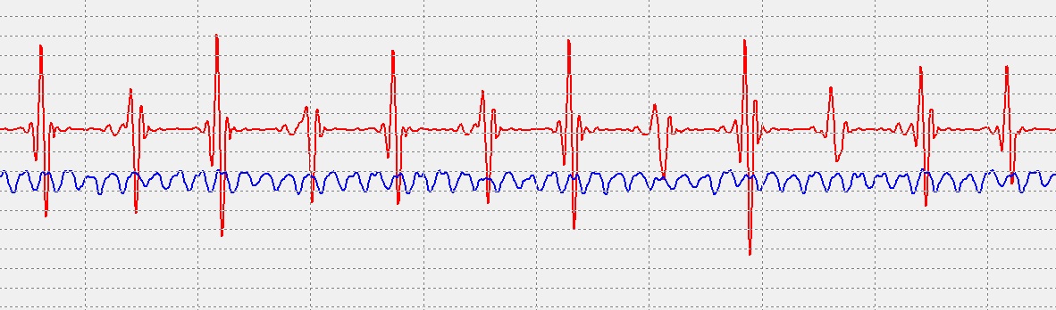

По рекомендации поменял все разъемы на форсунках и через неделю,опять перебои в работе.Сегодня опять начал проверять, но уже катушку и вот какая получилась петрушка.
Это на ХХ 4я катушка

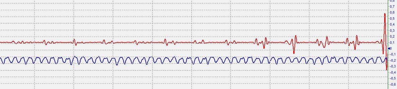

Дата 15.02.2015 - 17:35
А ошибок по пропускам как небыло,так и нет.
Эта осцилка на ХХ при включенном положении АКПП в D.
И как объяснить это ХЗ. Такая осцилка только на 4 цилиндре.Снял катушку и обнаружил небольшой пробой.Раздеребанил и заклеил,не помогло.Выдернул оба экрана с катушки,стал работать нормально(только осцилку не сделал).
