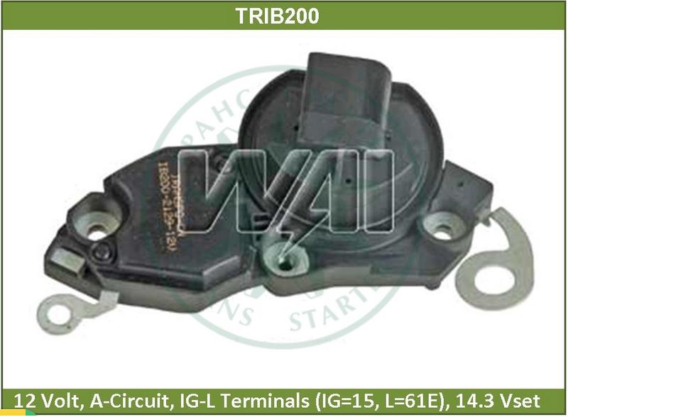

Спасибо! Как, ib 200 присандалить, мать его так? Схемка есть? Клиент по всем генераторщикам в городе уже пробежал, я последняя надежда. И похоже её я не оправдал...Жалко его...., клиента.

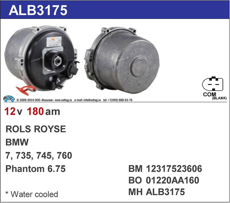

ген похож ?
COM генератор может и без управления работать, типа в аварийном режиме. а iB 200 можно и "соплями " запустить как временный вариант, пока клиент не найдёт нужный регулятор.
хотя согласен - колхоз.... мать его ... сам не люблю

Комовский от не комовского можно отличить по днищу. Если на дне нет углубления -СОМ
дВася
Дата 12.12.2014 - 17:54
Бурятия
Сообщений: 830
Пользователь №: 17487
На форуме с: 19.06.2010
пока писал фотку комовского кинули. Прикрепил не комовский. Думаю видно разницу.
